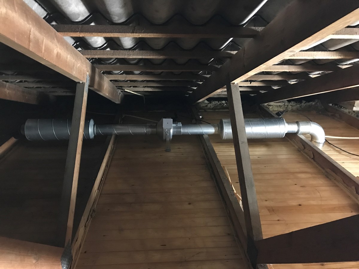

Jeg er ved at installere en brændeovn i vores stue og overvejer at montere et varmeflytningsanlæg, der skal flytte varmen fra stuen ud i to særskilte gangarealer i huset. Der vil være ca. 8 meter fra brændeovnen til første udblæsningssted, samt ca. 4 meter til det næste. Jeg kan læse rundt omkring at der er mange delte meninger - også om der skal suges eller blæses over brændeovnen.
Skal spiorørene isoleres med måtter, eller kan de lægges i isoleringen på loftet? I forbindelse med en forsikringssag får vi tømt hele loftrummet for isolering og blæst 350mm papiruld ind.
