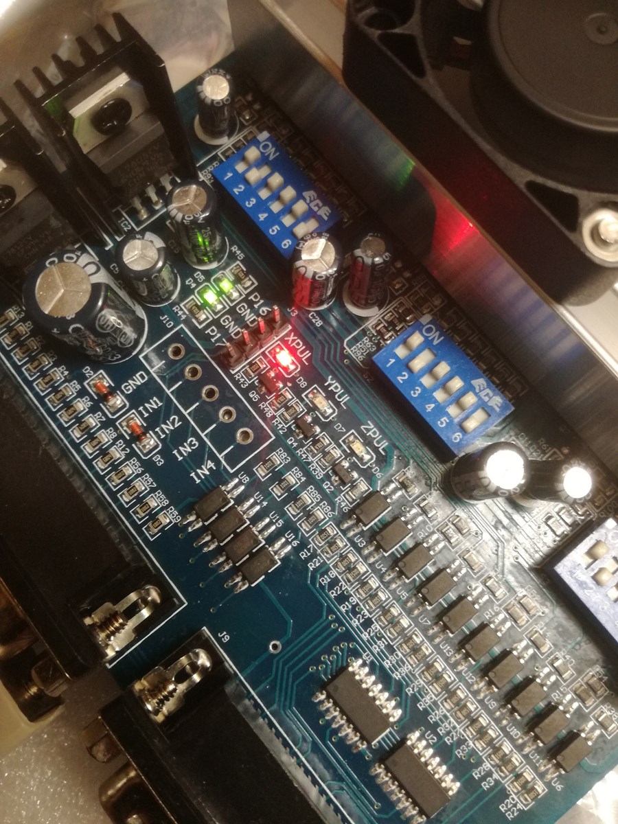

Jeg er i gang med at bygge min X1 fræser om til CNC, og har i den forbindelse anskaffet et CNC kit fra Ebay (Longs Motor)
Jeg har fortrådet alt efter de vejledninger jeg har kunnet finde her og der på nettet.
Status er at jeg nu, via MACH3, kan køre de 2 akser Y og Z som forventet, men X aksen laver nogle forkølet hop og køre ikke korrekt.
Jeg har bemærket følgende omkring de 3 LED for hver akse:
1
Ved tilslutning af PSU lyser alle tre
2
Ved start af PC, slukker Y og Z, men X bliver ved at lyser
3
Ved start af MACH3 slukker også X
Er der noget i ovenstående som giver nogle af jer en ide om hvad problemet kan være ?
