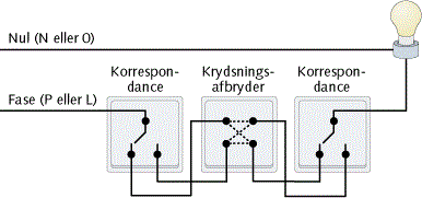

Måske kan dette diagram hjælpe.
Dette er så en tegning af en A korrespondance. Det mest almindelige er B korrespondance, da man har fase ved 2 kontakter, og derfor ofte kan spare en ekstra ledning i forbindelse med stikkontakten under.
