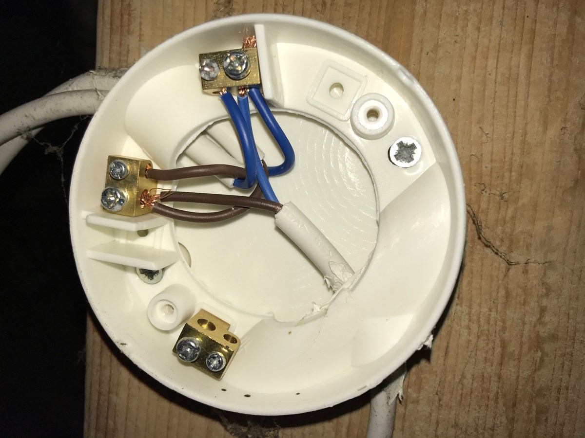

Da jeg ikke umiddelbart kan komme op til de 2 lamper der hænger på trappen for at se hvordan ledningerne er tilsluttet, var jeg en tur på loftet og tog billedet af den viste forgreningsdåse nedenfor, som jeg tror går ned til de 2 lamper. Er der noget der umiddelbart ser forkert ud?
Det er blot en dåse der skjuler samling på 3 pendelledning. Det har ikke noget at gøre med selve korrespondancen. Hvis de 2 ledninger går til lamper så kommer den ene pendelledning  måske fra det lampested som du kan se noget i. Forfølg den
Så lykkes det endelig at finde stedet hvor de 2 3 ledet kabler fra kontakterne blev forbundet med den 2 ledet ledning til lamperne og da dette sted sad over en trappe i ca. 4 meters højde, var det et værre bøvl at komme derop. Jeg fik hjælp fra min far og han mente at installationen var endt som en kombination af en korrespondance A og B installation og der derfor var gået ged i den.
Men nu virker det som det skal og endnu engang mange tak for hjælpen.
