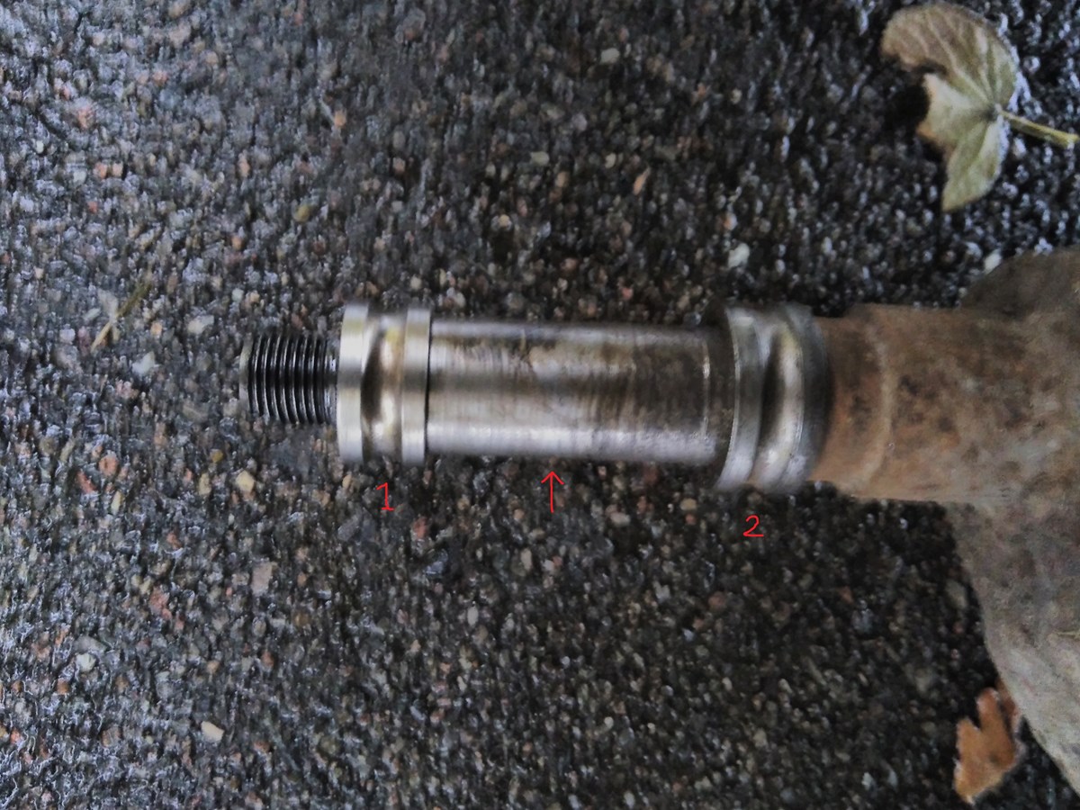

jeg har taget et billede der hvor kuglelejrene skal sidde. hvordan får den den i midten af, den sidder meget fast.
Man kan med stor forsigtig hed slidse den op med vinkelsliberen, så den åbner sig lidt, men du må jo ikke skære i akslen.
men du man også varme ringen hurtig op, bedst med en autogenbrænder.
