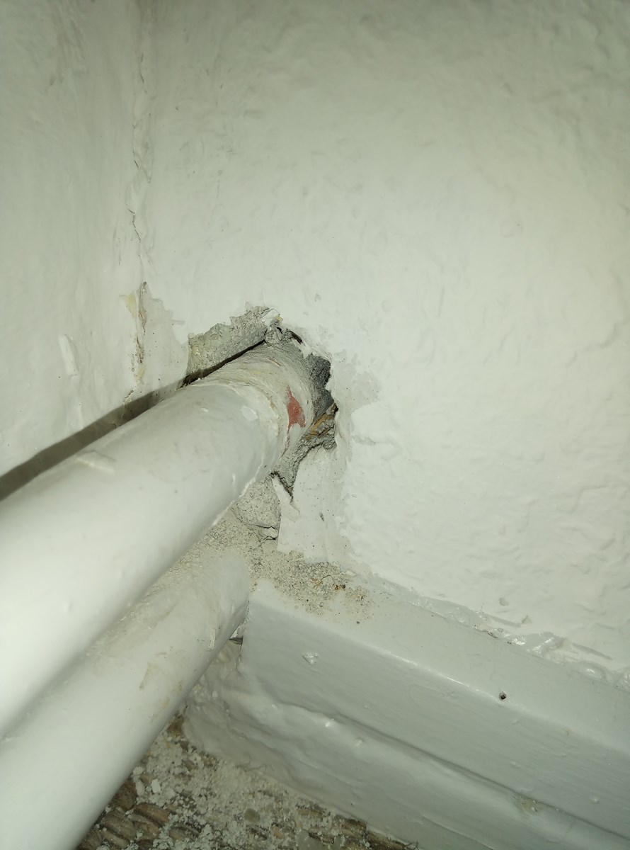

Jeg har en radiator i lejligheden der står og banker derud af i tide og utide, jeg har luftet ud, tjekket vand og flow igennem og alt det normale.
Jeg har så fået snævret problemet ind til at det nok er en rørgennemføring i væggen der er alt for stram.
Jeg er dog lidt i tvivl om hvordan jeg nemmest og mest delikat får udvidet den her rørgennemføring en smule?
Kan vi se et foto?
Den er så stram at jeg ikke kan få en 2mm umbraco igennem.
Det er enten den eller bæringerne der larmer. De er af den gamle model før der kom plastic imellem bæringen og radiatoren.
Du må jo prøve at hugge rørene fri med plademejsel og hammer. Ikke det mest spændende arbejde, men det kan lade sig gøre.
Ja det er jo nok vejen frem.
Jeg havde lige håbet på at der var en der havde det gyldne trick, men det er vist ønsketænkning
Tak for det!
Og når du så har fået hugget rørene fri, tager du et plastrør, som er lidt større end jernrøret, og flækker det på langs, krænger det over jernrøret og skubber ind i hullet, så du kan reparere væggen pænt igen. Sæt vet. et par tændstikker imellem de to rør for at holde afstand, indtil mørtlen er er størknet.
