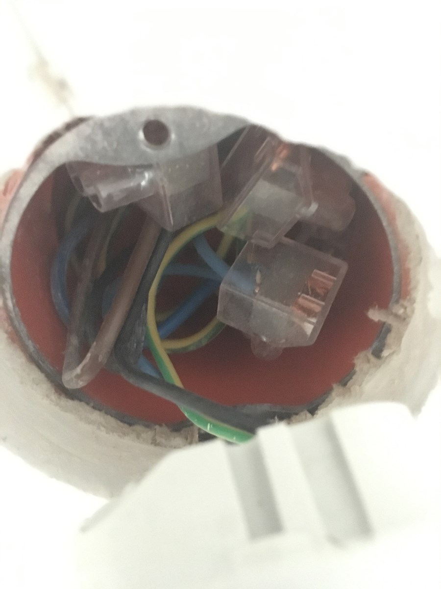

ja det burde ikke være et problem, hvis  fasen er der, du kan jo skrue de to skruer ud og kigge op i loftsdåsen og se om der er nogle brune ledninger der er samlet i en muffe
Som på billedet her?
Lars
Den brune burde være fase og skal så monteres i klemmen mærket L. Skulle der ikke være en klemme i L, kan du købe en løs klemme eller flytte en fra evt. M2.
Hvis den brune er forbundet med en sort, det er lidt svært at se på billedet, som går ned i M1, er brun ikke fase.
