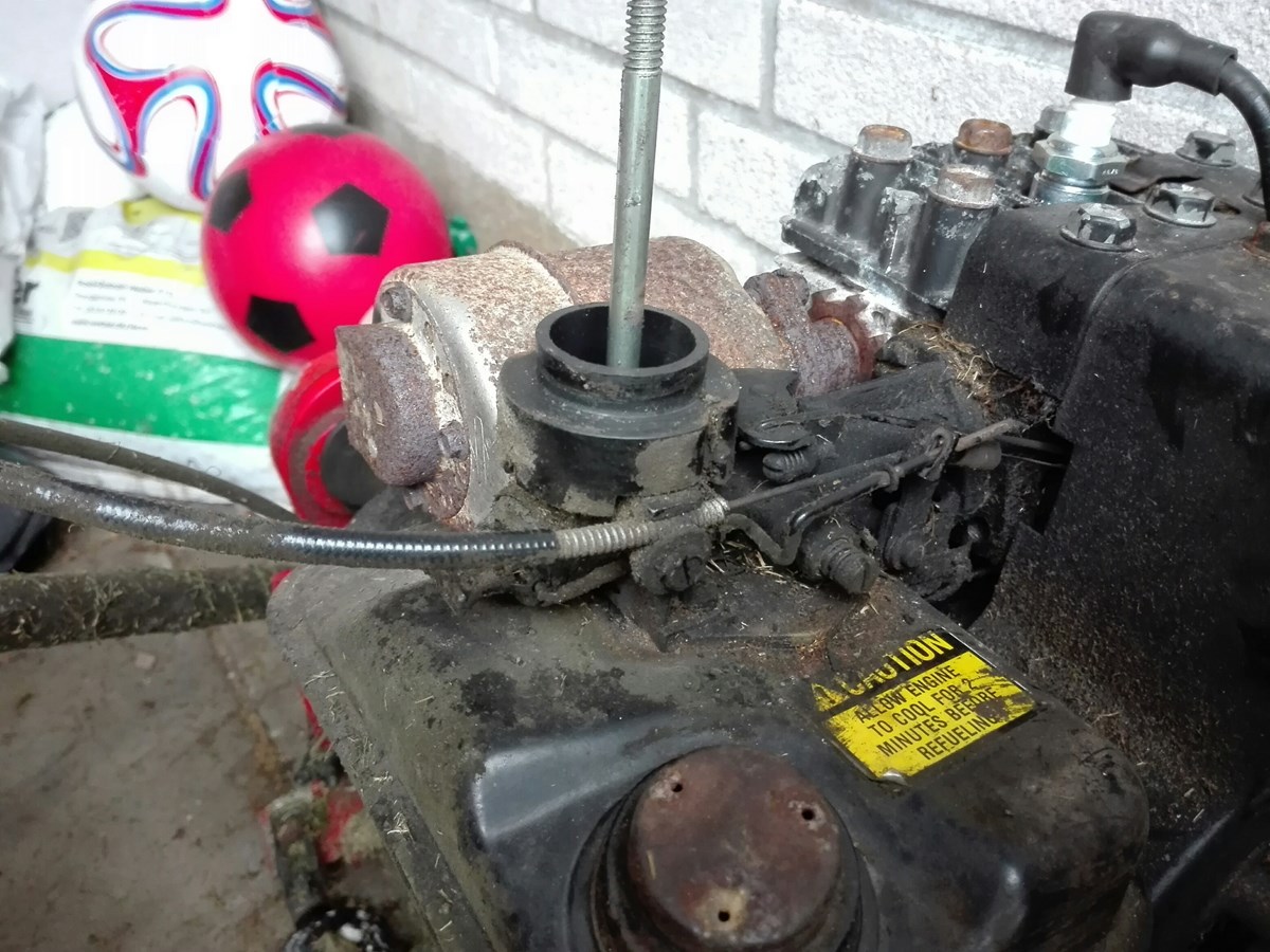

Har et par gange fået den igang med besvær. Billedet er det samme, vådt tændrør og lugt af benzin
Pll
Så tyder det på kaburatorproblemer, altså for meget benzin.
Er det en model hvor karburatoren har svømmerhus? I så fald fald er deren  chance for "hængende svømmer" eller at svømmerventilen ikke lukker tæt nok. Kan du evt. lægge et billed op af karburatoren?
I givet fald et meget lille svømmerhus
Pll
Det er en membran karburator. Du skal nok have en ny membran, men nap de fire skruer der holder tanken på plads på karburatoren og tag den med til en forhandler.

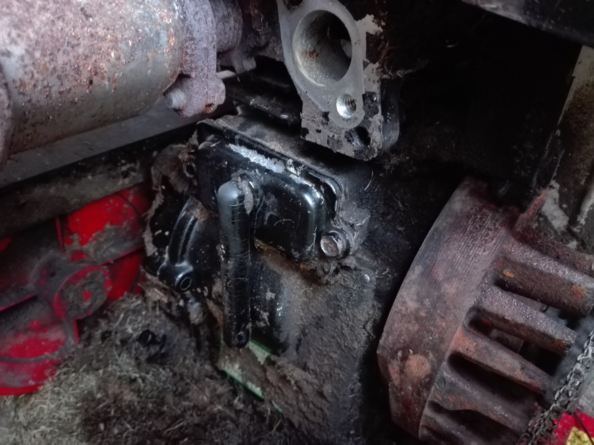

Fandt ud af, at sort slange, billede, var helt tilstoppet. Kan det have indflydelse ?
Pll
pll skrev den 02-11-2017 15:44:35
 Nej, det er ret normalt de plejer og slamme til.
Mvh. Leif.
