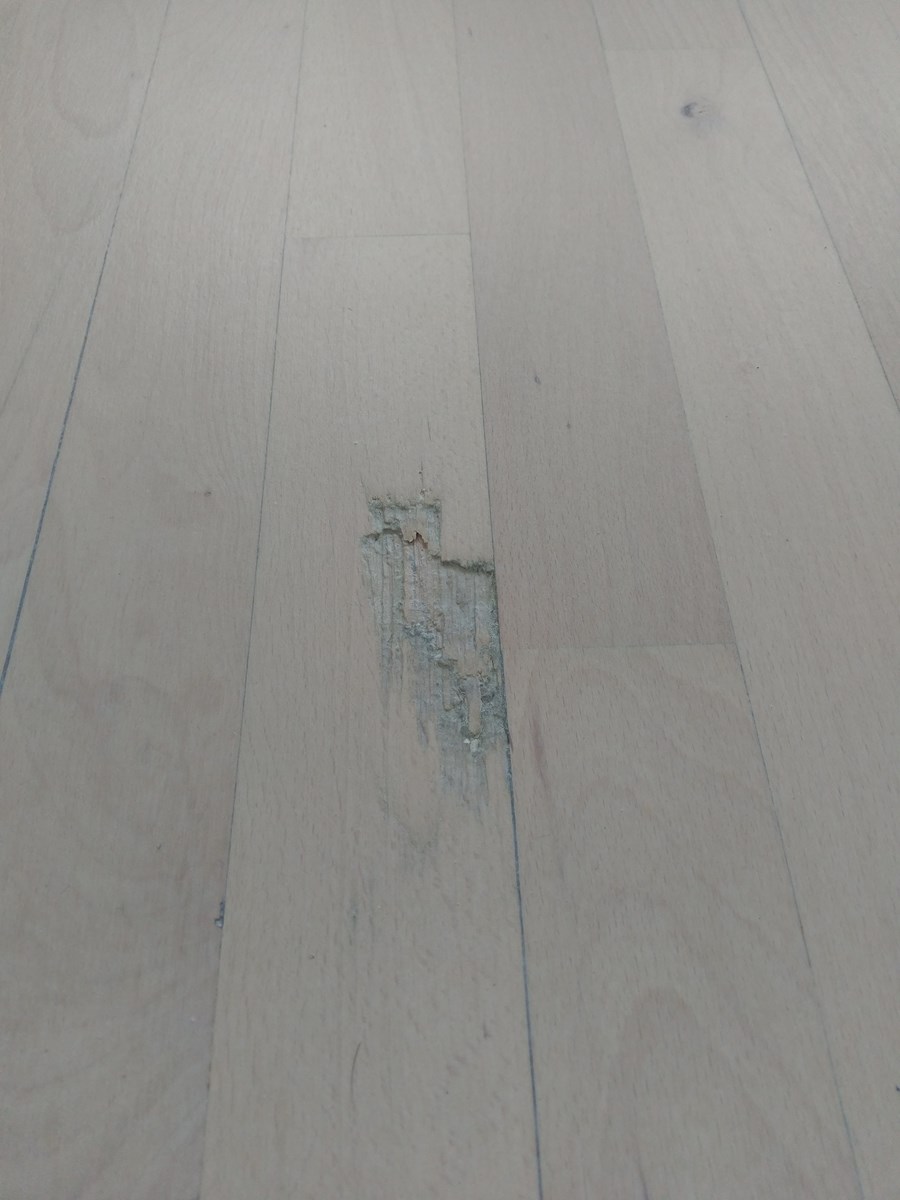

Jeg har netop fået slibet mit bøgeparketgulv og efterfølgende er det blevet behandlet med 3 x hvid lak.
Der er statdigvæk et 2- 2,5 mm dyb mærke, som gulvsliberen ikke kunne repararere      .
Er der nogle garvede GDS'er, som har et bud på hvordan jeg kan reparere mærket, så man ikke kan se mærket længere?
Før afslibningen kunne man have sat en lus i, som var blevet slebet med. Det have nok været det der ville falde mest i.
Nu er muligheden nok at spartle hullet ud med kemisk træ, slibe det ned når tørt og derefter efterbehandle igen med samme lak som det øvrige. Optimalt burde det være gjort før lakering.
#1 Tusind tak for dit svar.  Jeg må anskaffe mig noget kemisk træ og efterfølgende behandle det med lak.
Kemisk træ er godt til meget, men jeg tror ikke at det vil være usynligt i så stor en reparation. Måske derfor at gulvsliberen ikke foreslog det. Om det vil blive pænere, end det er nu må jo komme an på en prøve, da det er svært at  forudse, hvor godt farven i det kemiske træ vil passe med dit gulv. Men uanset hvad vil der komme en plet, som man vil kunne se ikke er rigtigt træ.
