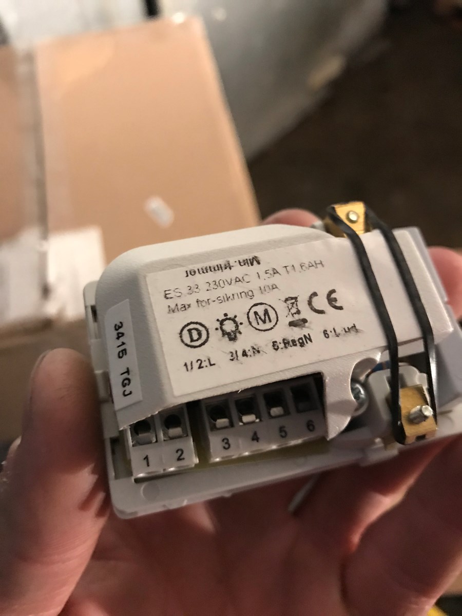

Hej alle i dygtige folk ;)
Jeg er ved at installere en regulator til min vens emhætte, men er ikke vant til denne slags, jeg kan ikke rigtigt tyde diagrammet korrekt til motoren, der er købt en Philips Lps 100dk til at regulere niveauet i den, der er vedlagt diagram over ventilatorens diagram
På forhånd tak
Kan ikke lige se kvaliteten af billedet (lavet på mobil)

Den Termex regulator er til 230V, så vidt jeg kan se. Så den tror jeg ikke, du kan bruge.
Med hensyn til Philips regulatoren skulle jeg måske have udtrykt mig mere tydeligt.  Det jeg  er interesseret i er den side, hvor potentiometret og afbryderen sidder. Kan du ikke tage et billede af den side?
Det fremgår jo lidt af "forsidebilledet" at philips har et kontaktsæt og så et potentiometer forbundet med kun 2 ben. Det fremgår ikke om det er 10k ohm. Så Fabrin er inde på essensen, at det måske ikke passer sammen.
