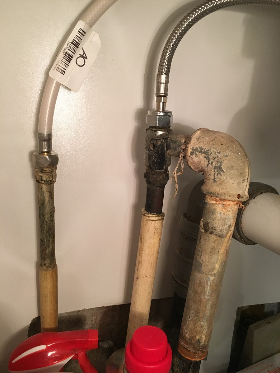

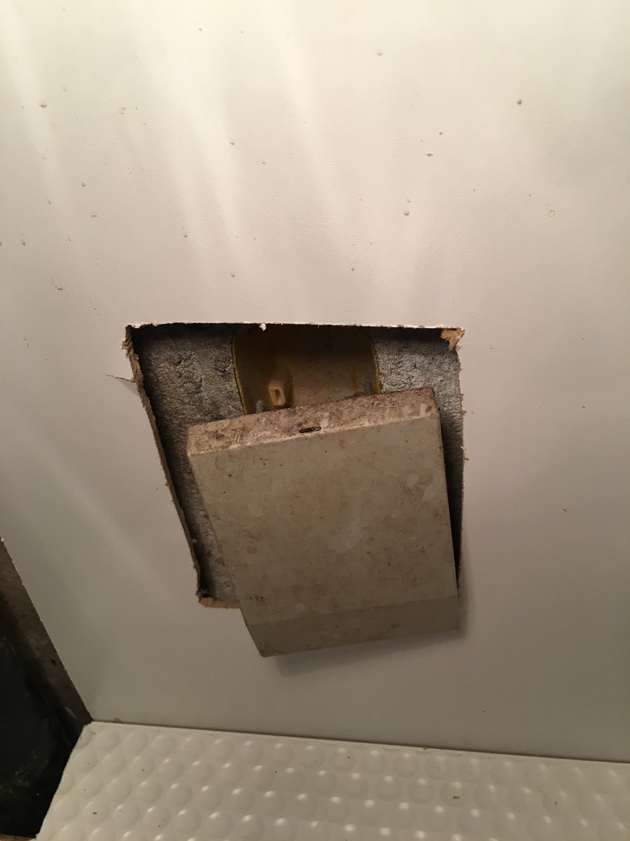

Har taget nogle hurtige billeder af hvad der er tilgængeligt under vasken, for jeg kan ærligt talt ikke lige gennemskue om der er klar i en sådan grad, at vi kan slippe for VVS'er og elektriker, eller vi skal det helt store show igennem.

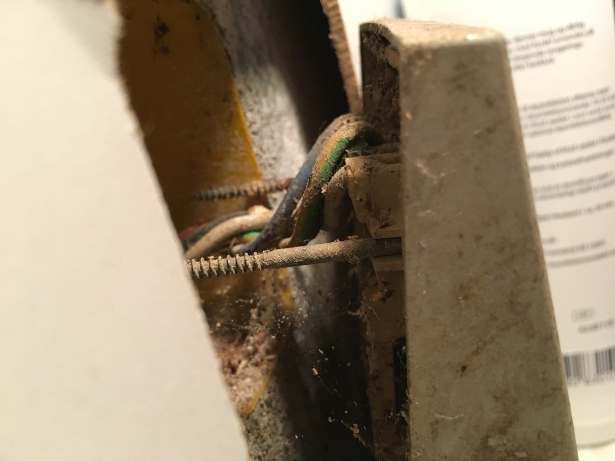

Den lille grå kasse i midten ligner jo til forveksling en strømtilslutning, men vel ikke ligefrem et jordet 3-bens stik?

Det el udtag er ikke ulovlig, så det er ikke nødvendigt at montere ny stikk. med jord. Det er også vanskeligt at få til at passe på den dåse.

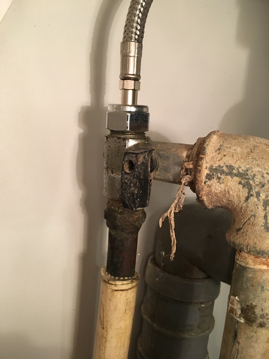

Har taget lidt flere billeder. Håber det kan hjælpe
Umiddelbart ville jeg skrue jernrøret af og sætte opvasken direkte til ventilen med en 1/2"til 3/4" muffe til nippel som almindeligvis følger med maskinen.
Eludtaget skal du åbne i toppen med en flad skruetrækker som du sætter ind i indhakket.
Herefter kan du skrue udtaget fast i dåsen igen, og montere el til vaskeren.

Netop sådan. der er ok dåse og udtag til el (husk lysblå til lysblå = Nul ) (gulgrøn til gulgrøn = jordf.) ( den sidste valgfri på en af de andre ), der er stophane på til vand, og så mangler blot det lille studs til afløb. God fornøjelse med montering.

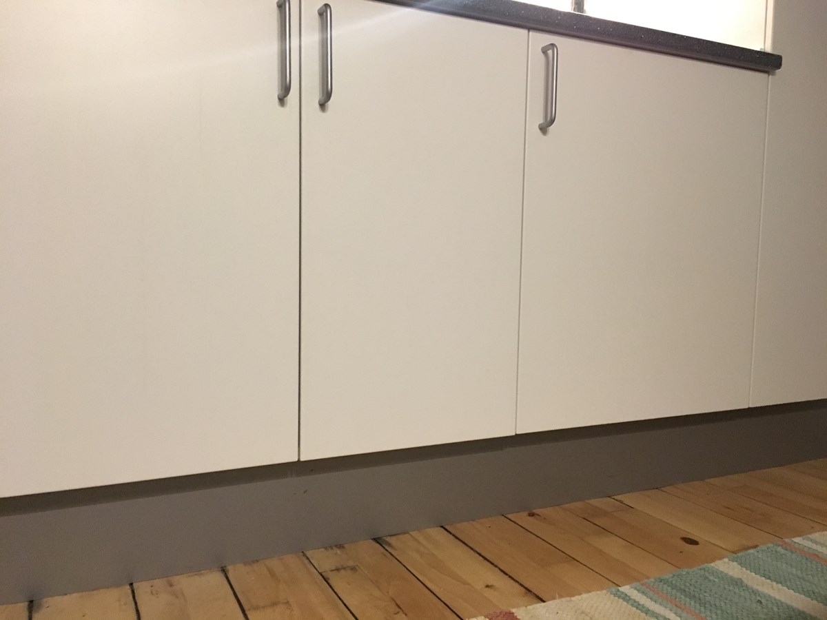

Til gengæld, første trin er at gøre plads i naboskabet. Er det ligeledes en opgave jeg tør påtage mig på egen hånd? Der er tale om et nyere køkken fra 2015. Vedhæfter et enkelt billede.
Du skal vælge et 60 cm skab. Den skrues løs og pilles ud. Dernæst saver du lodret ned i sokkel i begge sider. Så skulle der blive plads. Når opvasker skal monteres bores et større hul ud af siden nederst i vaskeskabet, eller endnu bedre ud af bunden , hvis afløb, vand og el kan fiskes ind ved sokkel. Den største slange skal først igennem hullet.
Og man mister ikke stabilitet eller andet ved at fjerne sokkel?
