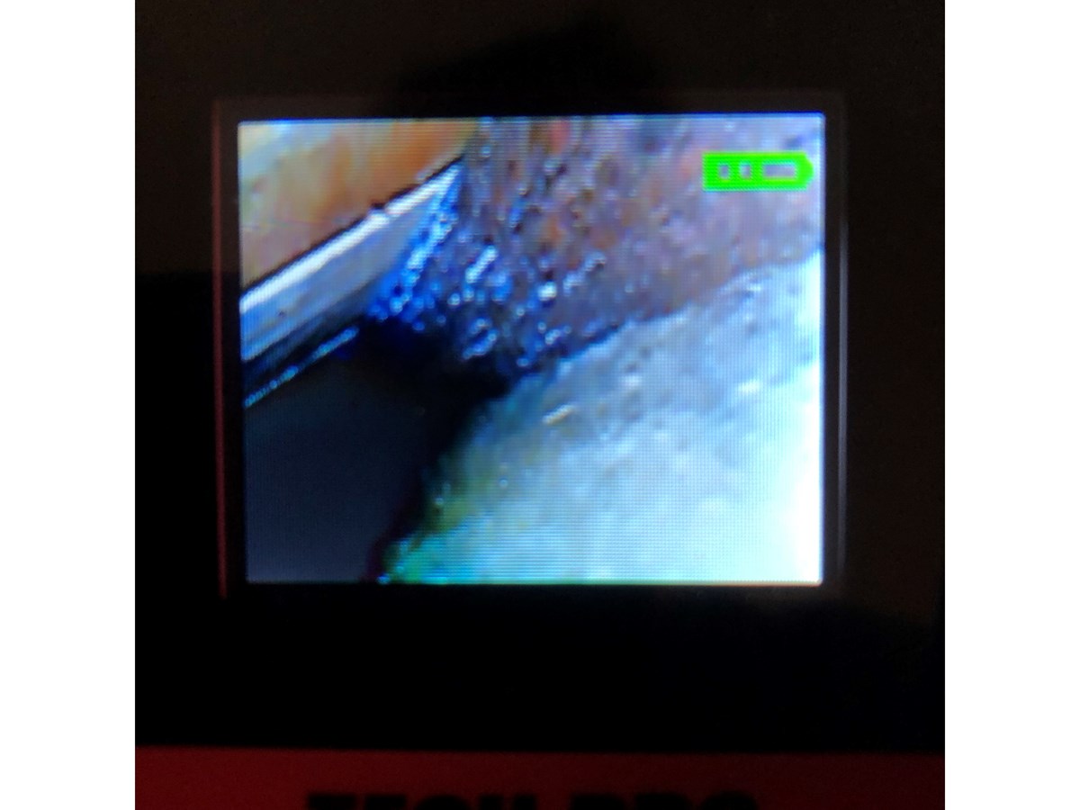

Længe siden, men nu har jeg haft en inspektions kamera under gulvet for at kigge. Og der er vist noget galt, se lige vedhæftede billeder...
 Her kan i se rockwool nederest, en af strøerne til højre og oppe i venstre hjørne er gulvet.
Det er vel svamp?
Det er ikke super tydeligt på billedet, men synes jeg det var med mine egne øjne...
