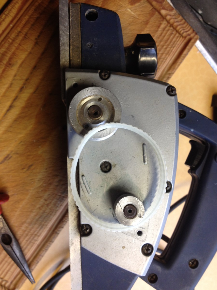

Har købt en ny rem til min elhøvl, men den er godt nok stram, hvordan sætter jeg den på nemmest.

Et gæt, i varm vand før montering.

Remmen er sat på. tak til alle
jvk
Hvordan fik du så sat remmen på JensViggo ?
Mvh. Leif.
Onliner:

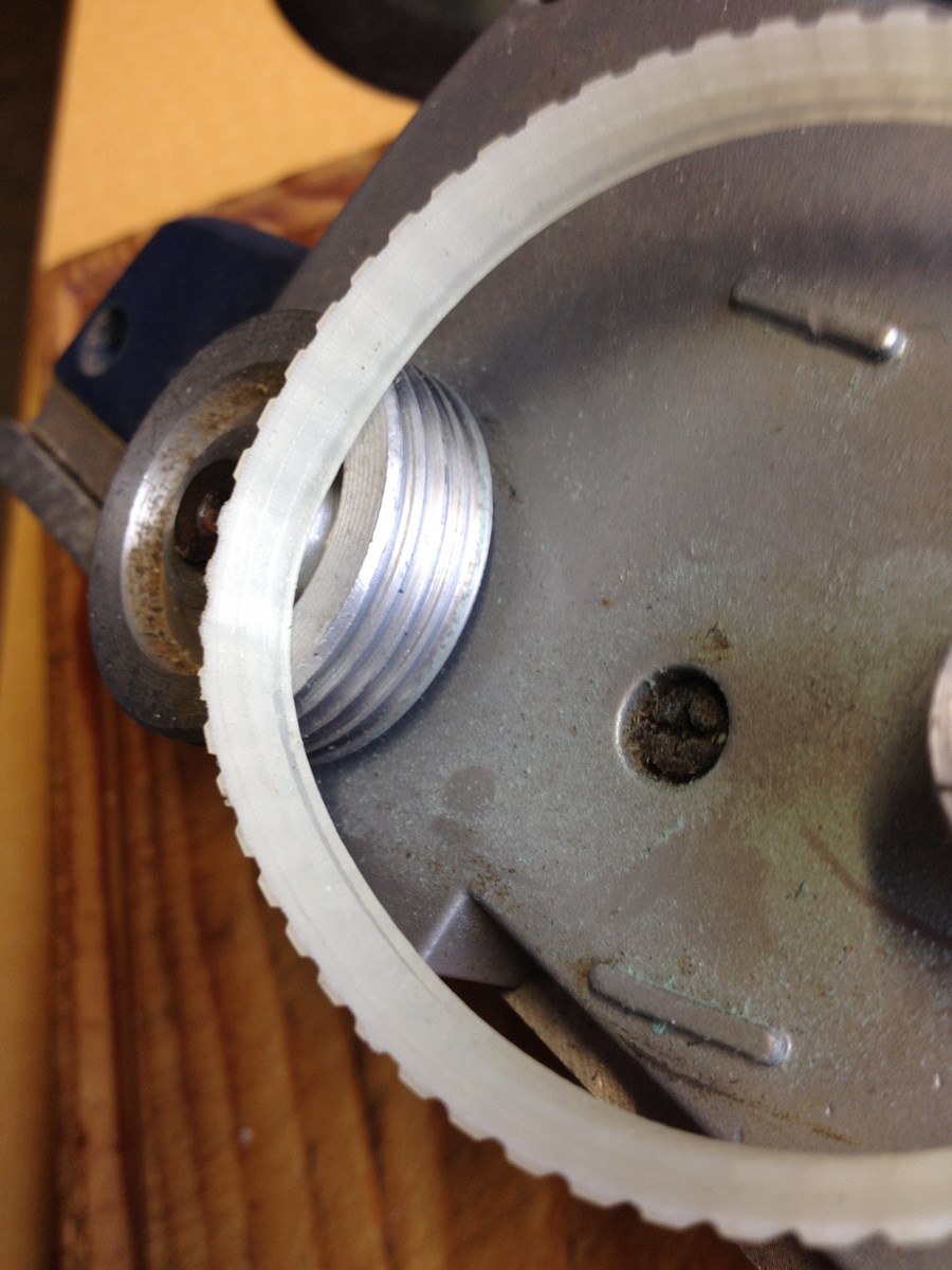

Først remmen på det lille "tandhjul" og derefter drejede jeg det på det store, egentlig rimelig nemt og simpelt.
jvk
jensviggo skrev den 26-10-2017 05:35:43
 Ok, jeg troede du spurgte fordi du havde virkelig store problemer med og få den sat på.
Mvh. Leif.
