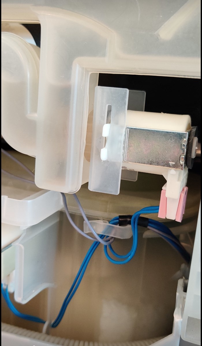

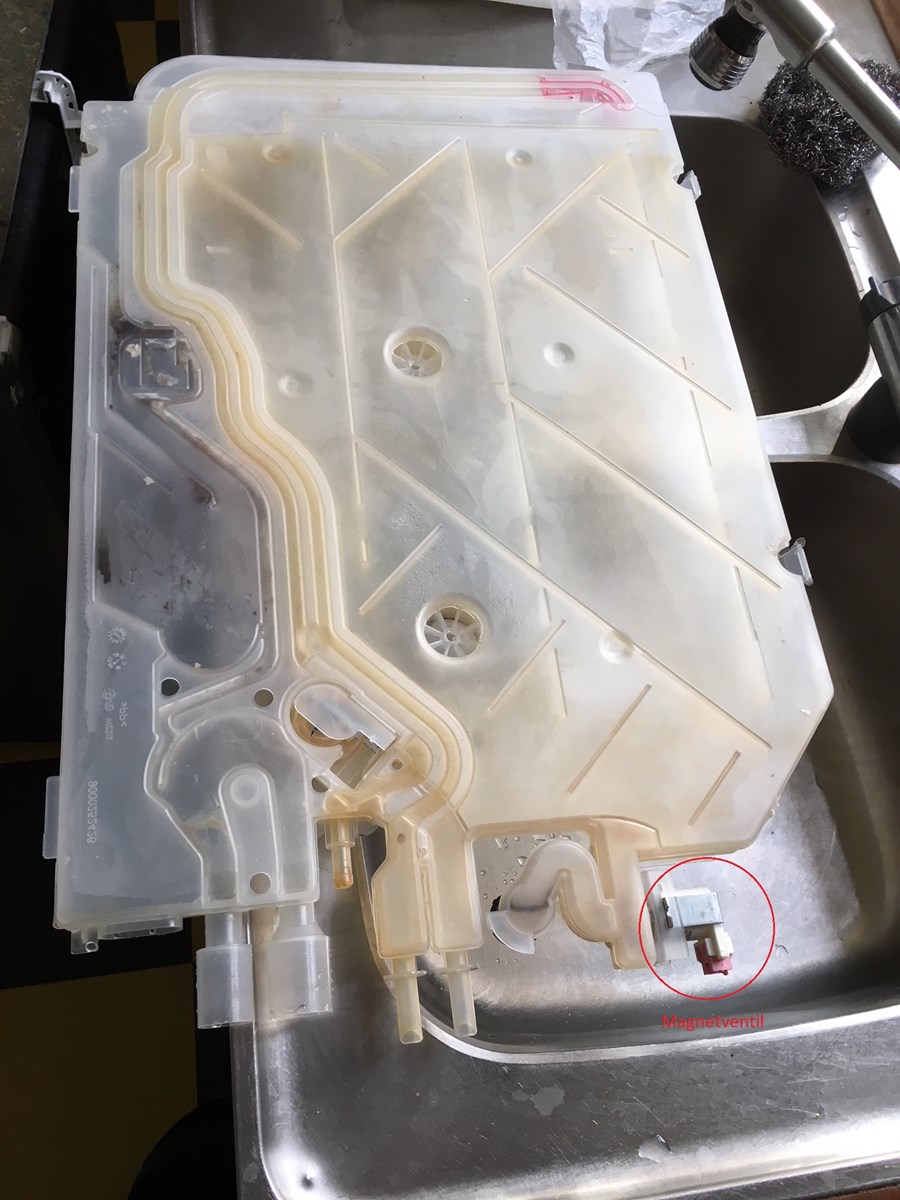

Jeg har nu selv løst problemet. Da det ikke hjalp at rense varmeveksleren, tjekkede jeg magnetventilen ( se billede). Det viste sig at den sad fast. Efter at have renset den for rust og slagger virkede opvaskemaskinen perfekt igen.

Jeg har lige renset varmeveksleren for en masse ulækker snask, der gemte sig derinde. Meget😀Grunden til dette var at der ikke var tryk nok på vandet - ofte kunne den ikke spule tabs ud. Det kan den nu.
Men - den tørrer ikke særlig godt. Når jeg kigger på min magnetventil, så ser den altså pæn ud.
Har du andre forslag til hvad der kan være galt?
