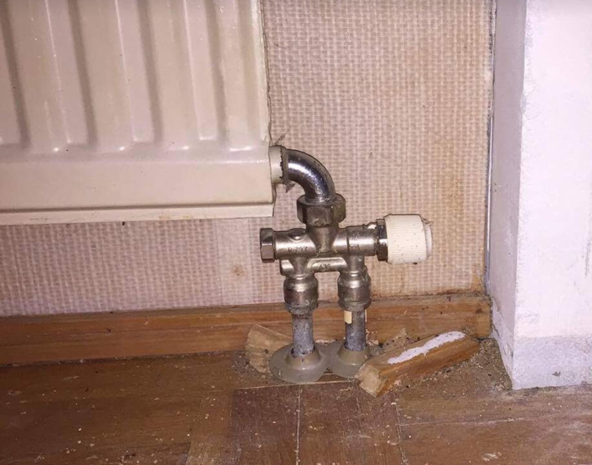

Jeg er igang med at renovere et 70ér hus og skal i den forbindelse have pillet 4 radiatorer ned og købt nogle nye.
De eksisterende radiatorer er alle installeret som på billede - altså kun med én indgang men med en fordeling på to rør ned i gulvet.
Er det en normal installation? - Hvordan med varmt/koldt vand i sådan en installation?

Ja for et etstrengsanlæg.
Varmt vand er lettere end kold vand så det sker helt automatisk. Det samme gør sig gældende med luft i dit køleskab/fryser.
Hvis du ikke vil til at trække nye rør/slanger foreslår jeg du beholder dem. Men ellers synes jeg og kunne erindre at man i Sverige stadig gør en masse i enstrengsanlæg.

 Ja det kan du sagtens, men grejet er normalt en del dyre end for det man her hjemme regner for normalen. Du skal også have lavet ny rørføring hvis det skal laves til tostrengs. Igen kommer det også an på hvad du videre henaf vil satse på og om hvor meget du vil have lavet om her og nu.

Ikke nødvendigvis et strengs, bliver lavet sådan mange steder, men kan være.
Ville jeg kunne vælge en hvilken som helst radiator når min tilslutning ser ud som billedet i øverste post?

 Ja, det skulle der ikke være noget i vejen for.
