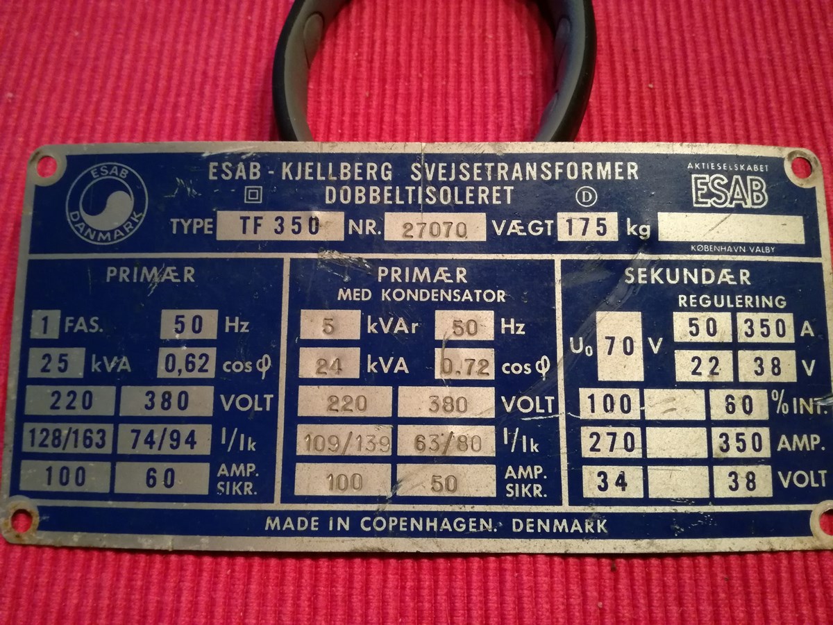

Har fået en gammel Esab TF 350 elektrodesvejser (æg)
Er ikke kyndig ud i elinstallationer så kan nogen tyde oplysninger på svejser vil det være super. Jeg har kraft installation i værksted men det er nogle voldsomme sikringer der er nævnt på svejser.
På forhånd tak
Mvh Peter
Uden at kende voldsomt meget til svejsere, ser det ud til at blive rimelig meget op ad bakke. Du har højstsansynligt kun 25 el. 35A sikringer til dit hus. Ved 400V skal der bruges 60A. btw. koster det 1000,-/ampere hvis du vil hæve den
Men mon ikke du kan bruge det, dog uden at den kan give fuld knald..
Ja okay. Svejser er monteret med 32 amp kraft stik så må vist hellere se om jeg kan bytte den væk med noget mindre :-)

Du vil kunne bruge svejseren med 32 amperes sikring, dog ikke for fuld power.
Kommer du ikke over 200 ampere i svejsestrøm, vil det fint kunne gå, er min vurdering.
Jeg har modellen mindre som er op til 200 ampere, jeg køre den på en 16 amperes sikring, svejser max på 140 ampere, og har aldrig sprungen sikringer.
(jeg har den gamle "seje slags sikringer" som kan trække 25 ampere i kortere tid.)
