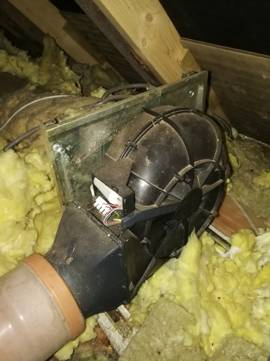

Må motoren pakkes ind?
Må man pakke isolering rundt om motoren til sin emhætte?
Det sker der intet ved, medmindre motoren har brug for køling udefra.
Så er der ikke et luftindtag på selve motoren, er det bare at komme i gang med at isolere.
Hvis motoren er indbygget, og sidder i luftstrømmen, så bliver den kølet at den luft som suges ud fra emhætten.
Pisse fedt. 1000 tak for hjælpen
husk at sætte låget på klemkassen inden du isolerer
Det hjælper også meget, at få den blæser væk fra spæret. Det giver resonans i hele bygningen.
Prøv at lave et gummiophæng eller ihvertfald mellemlæg på boltene. Den burde op at hænge i noget "neutralt"
