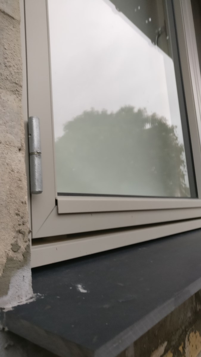

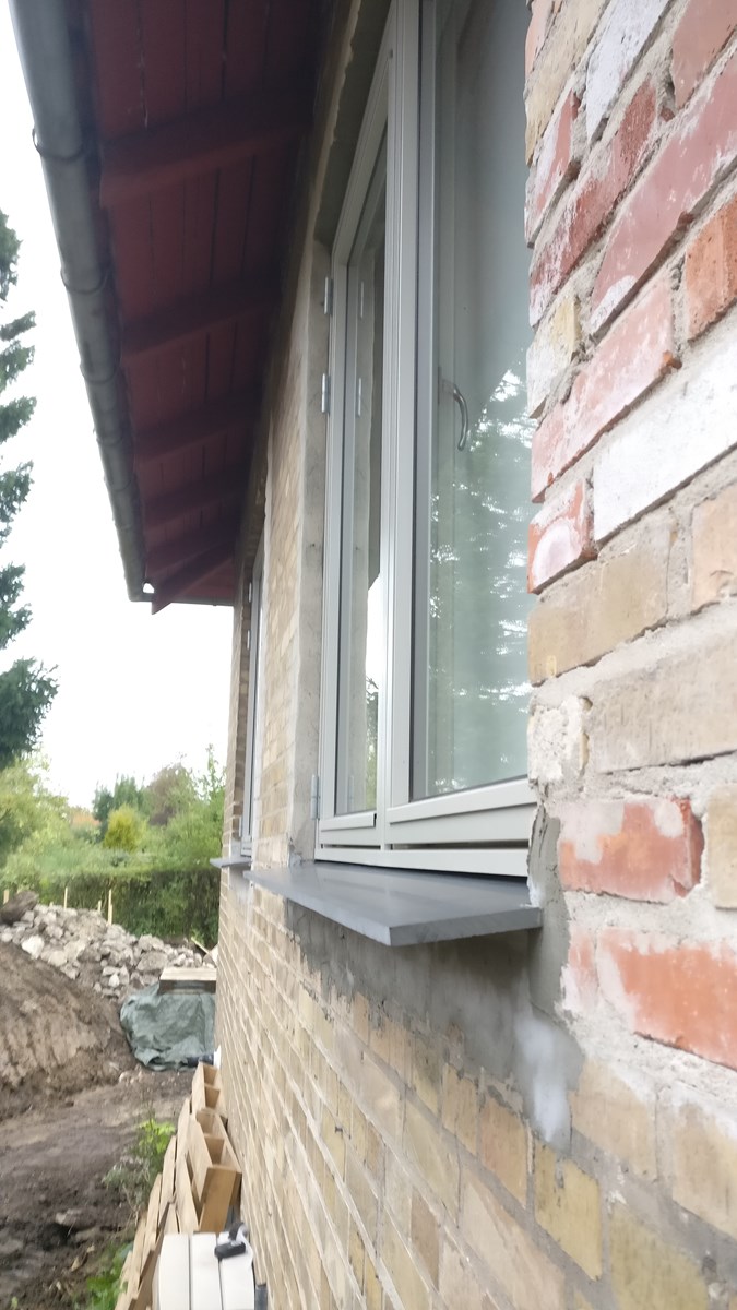

Jeg har sidste år fået nye vinduer i sat og i den forbindelse havde jeg ikke overvejet at efterisolere - hvilket jeg nu har fundet ud af at jeg gerne vil (udefra). Dette medfører en ekstra tykkelse på huset udefra på en ca. 10cm hvorved vinduerne ender med at få en dybde/tilbagetrukket længde på 15-16 cm.
Jeg vil helst undgå at rykker vinduerne, da jeg har været så smart at få ret dyre marmor karme indvendigt men hvis det endelige resultat er forfærdeligt, så kan jeg jo blive nødt til det.
Synes i at det er forfærdeligt såfremt vinduerne er tilbagetrukket en 15-16cm? :-) Det svarer ca. til sålbænken som ses på billederne.
Har uploadet billeder også af nuværende situation.

Hvis du lader vinduerne sidde, hvor de gør nu, så vil du stadig have den samme kuldebro ved vinduesfalsende.
Det vil ikke anbefales at lade dem sidde hvis der ikke i forvejen er udført kuldebrosisolering imellem inder og ydervæg ved vinduesfalsende
