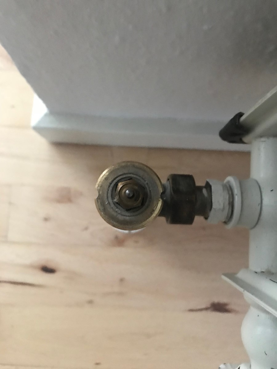

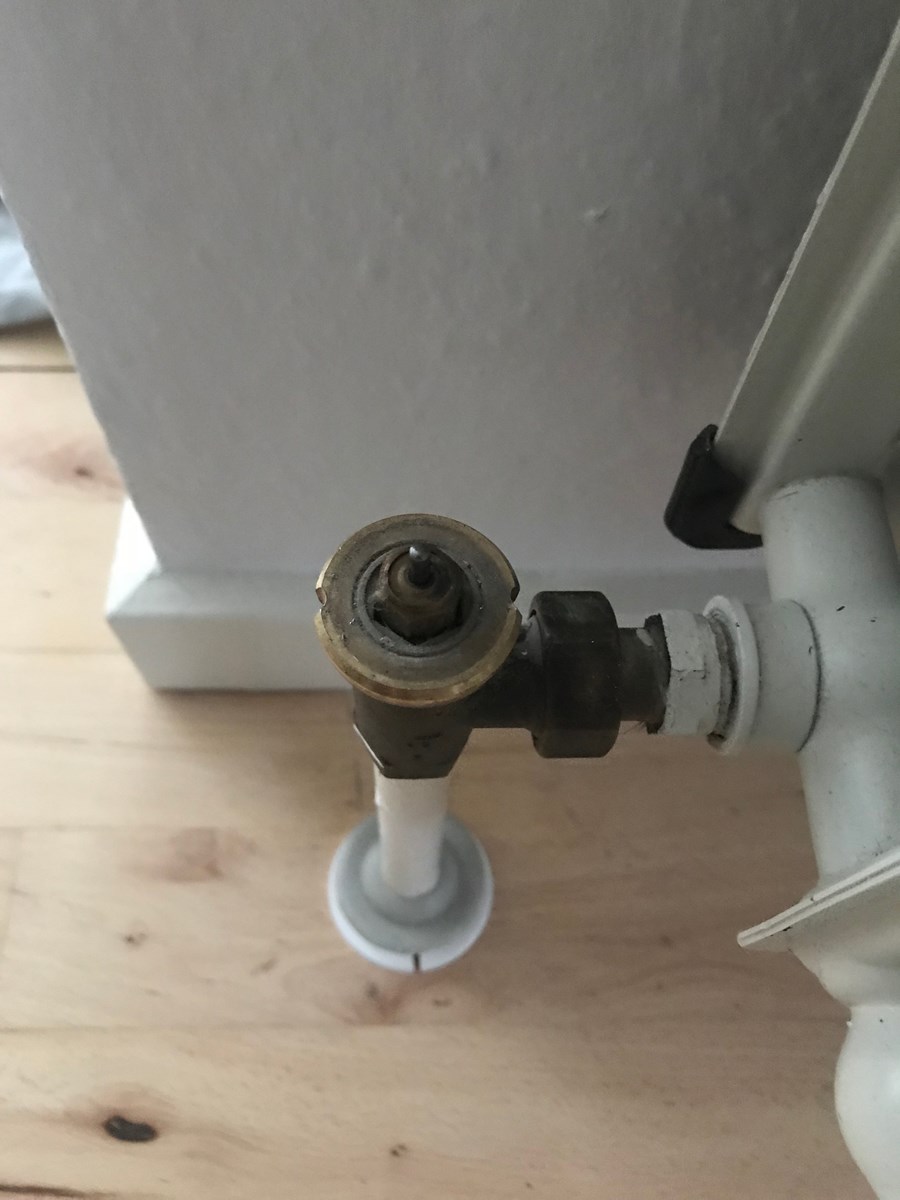

Er der en der kan fortælle mig hvilken type radiator ventil (tror jeg det hedder?) dette er?
Jeg vil gerne have skiftet til smart termostater, men er i tvivl om de vil passe herpå.

Det ville have været rart at se selve termostaten, men det ligner den gamle type. Danfoss laver et overgangssæt med pakdåse, der passer i gl hul og med ny type termostat. Hvis du vil have "fancy" løsninger, skal huset skiftes. Men prøv i første omgang at skrue pakdåsen (med nålen i) ud, og må gevindet. Så køb ud fra det.

Jeg tror det er en såkaldt retur ventil, altså ikke en det måler rummets temperatur direkte, men derimod temperaturen på vandet ud af radiatoren.
Og sådan en kan ikke erstattes af de smarte, i hvert fald ikke Danfoss Link så vidt jeg ved

Det giver mening. Alle min radiatorer har termostaten i bunden af radiatoren, så det lyder meget rigtig det du siger.
Så har du den mulighed, jeg beskrev. Du finder overgangs-sættet på nettet. Der er ikke ret mange byggemarkeder, der har dem - eller kender dem. Koster ca 130,- pr sæt
Prøv lige at se på ventilen, der er en lille pil på der viser vandets retning, vender den ind mod radiator så er det ikke returventiler.
Der er en fjvr= returventil.
