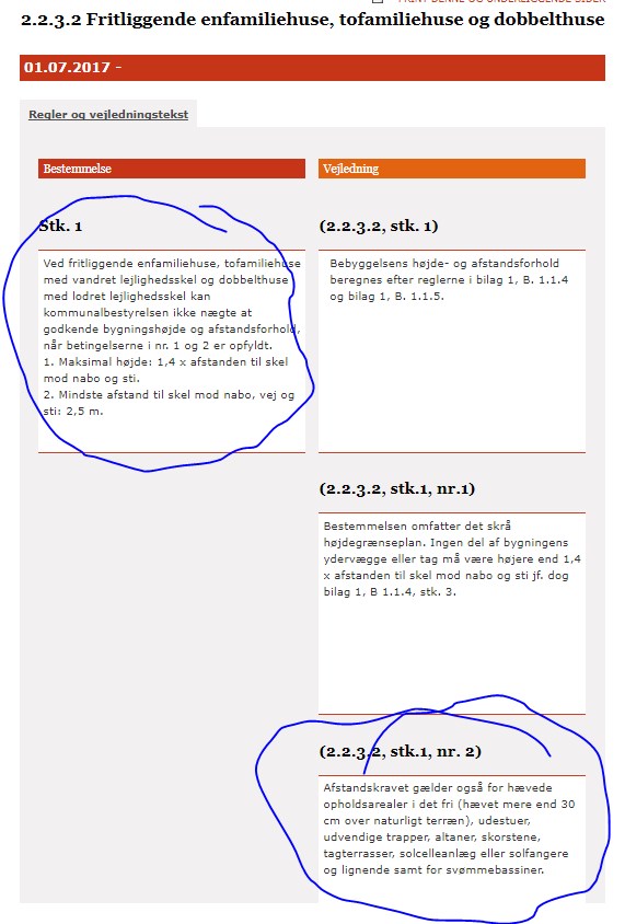

der er forskellige regler for område til område, så de enste der kan svare på det er teknisk forvaltning, i din kommune
På Vejle kommunes hjemmeside er der en lidt vag formulering, der siger at bygningsdele fx skorstene, altaner og gavltrekanter på passere det skrå højde plan.
https://www.vejle.dk/borger/mit-liv...jeg-bygge/
Men om det så betyder at dele af altanen eller hele altanen må lige over dette er lidt svært at tolke....
Det er nemlig et potentielt problem, med afstanden til skel / skrå højdeplan, men afhængig af tolkningen....
Jeg har skrevet til kommunen for at få lidt mere viden omkring området.
MVH Njord
Takker. Dejlig brugbart.
Så er der bare problemet med det skrå højde grænseplan. Udregnes det som en højde i skel og relativt i forhold til dette vandrette plan eller er det en højde der udregnes relativt i forhold til naturligt terræn og afstand til skel?
Noget der ikke giver tolkningsproblemer for en vandret grund... men en med kuperet terræn, er det ret relevant....

Da jeg skulle lave veranda på vores skrående og kuperet grund stod der at læse følgende vejl. i papirene.
"For bebyggelser på skrånende terræn eller terræn med større niveauforskelle måles fra et eller flere niveauplaner, der fastsættes af kommunalbestyrelsen. Niveauplanernes beliggenhed skal på entydig måde fremgå af byggetilladelsen, normalt ved angivelse af planernes koter. Der kan efter behov fastlægges flere niveauplaner for samme grund"
