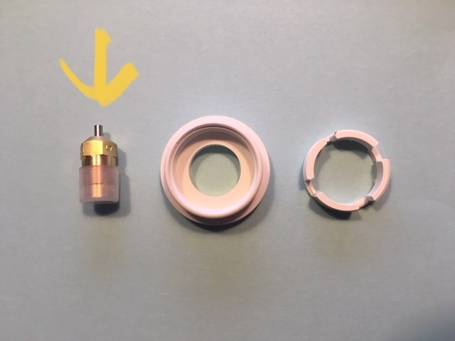

Jeg er ved at skifte mine termostater Danfoss Living. 3 af ventilerne er af typen RAVL og kræver en adapter. Med til adaptersættet er et pakhus.
Er der en fordel at skifte pakhuset på ventilen. Det ser ud til at virke fint uden udskiftning.
Nej det er ikke nødvendigt at skifte pakdåsen, men hvis den er med i sættet så skift den. Du kan give den gamle pakdåse en lille smule olie eller en tynd film af hanefedt.
Tak for svaret.
Kan en pakdåse til en RAVL skiftes med vand på systemet lige som på en RA ventil?
Ja, det er samme måde.
