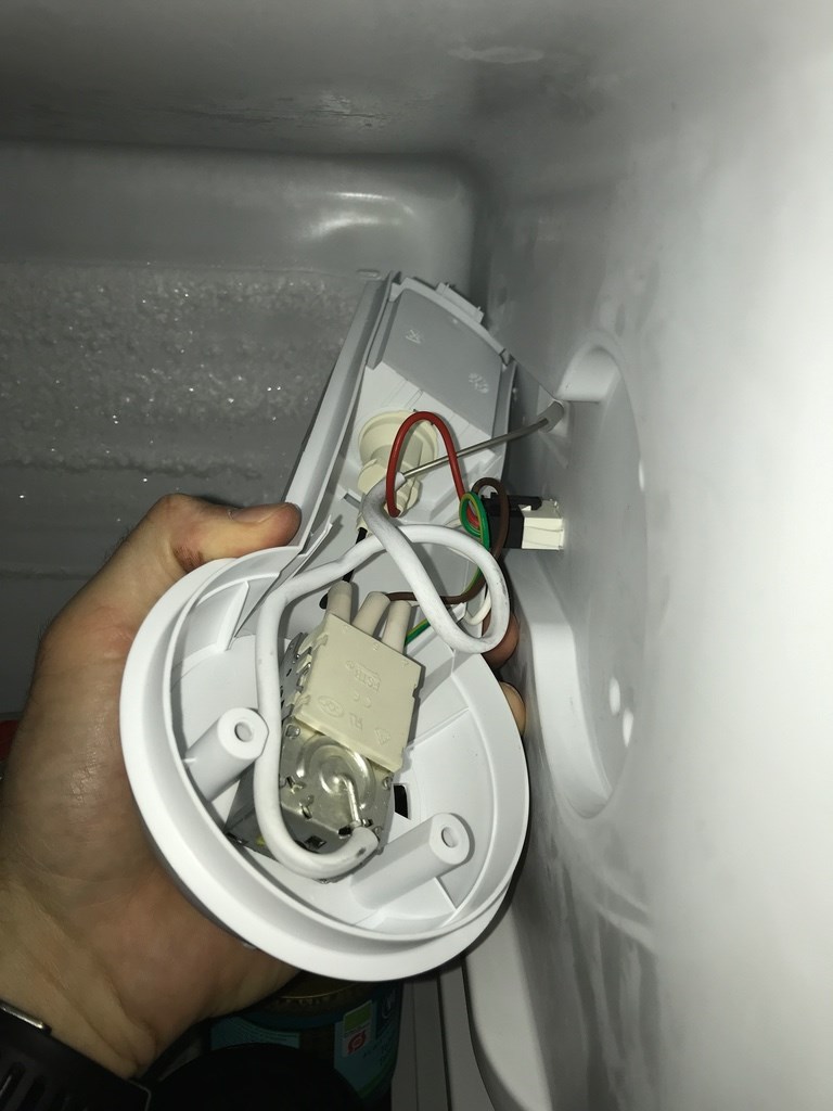

Der burde være mange flere år end 4 i et køleskab , er du sikker på du har monteret den nye termostat rigtigt .
Mvh S.H.
Hej Karl Smart,
Jeg har monteret den på helt samme måde som den tidligere termostat, hvilket jeg formoder er korrekt. Selve "ledningen", som måler temperaturen, er sat i samme dybde og ledningerne er koblet på som de også var på den tidligere termostat.
Men hvis du har et trick til at ændre på det, så hører jeg gerne?
Billedet er fra den gamle termostat, som jeg tog for at sikre, at tingene kom til at være som de var før og da det bare er at skifte ledningerne over, så de sidder som de gjorde tidligere, så ser jeg ikke hvordan jeg kan gøre det forkert?
