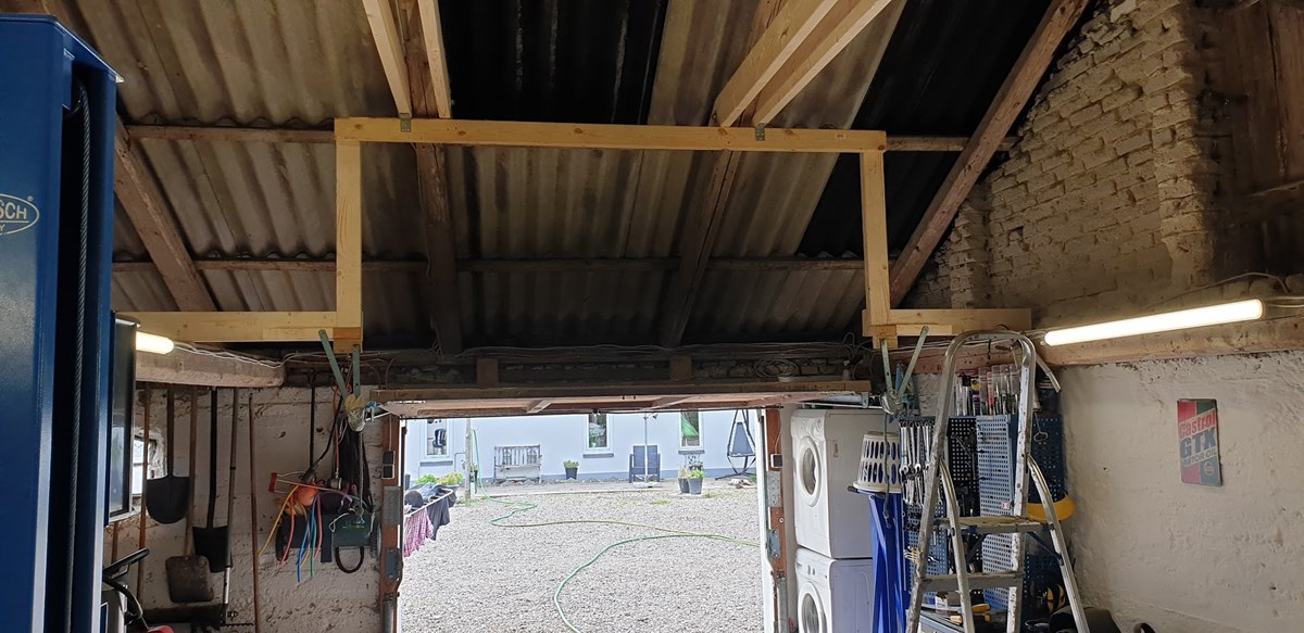

Nu er der godt nok gået 2 år siden jeg startede indlæget - siden hen har jeg flyttet værkstedet, så nu skal jeg i gang med at prøve at flytte porthejset ud i siden. Har du evt billeder af hvordan dit hejs sidder?
Har pt kun dette billede
Det har fungeret fint i 2 år, men nu er der en plastisk klods der er hoppet ud plads i den venstre skinne, så wiren ikke kører helt optimalt - har ikke haft tid til og kigge på det endnu, så om det har sammenhæng med at motoren kun trækker i den ene side ved jeg ikke
men eftersom det har fungeret godt 2 år så kunn det måske nok være sket alligevel
Jeg er ihvertfald glad for den ekstra højde på liften 🙂
