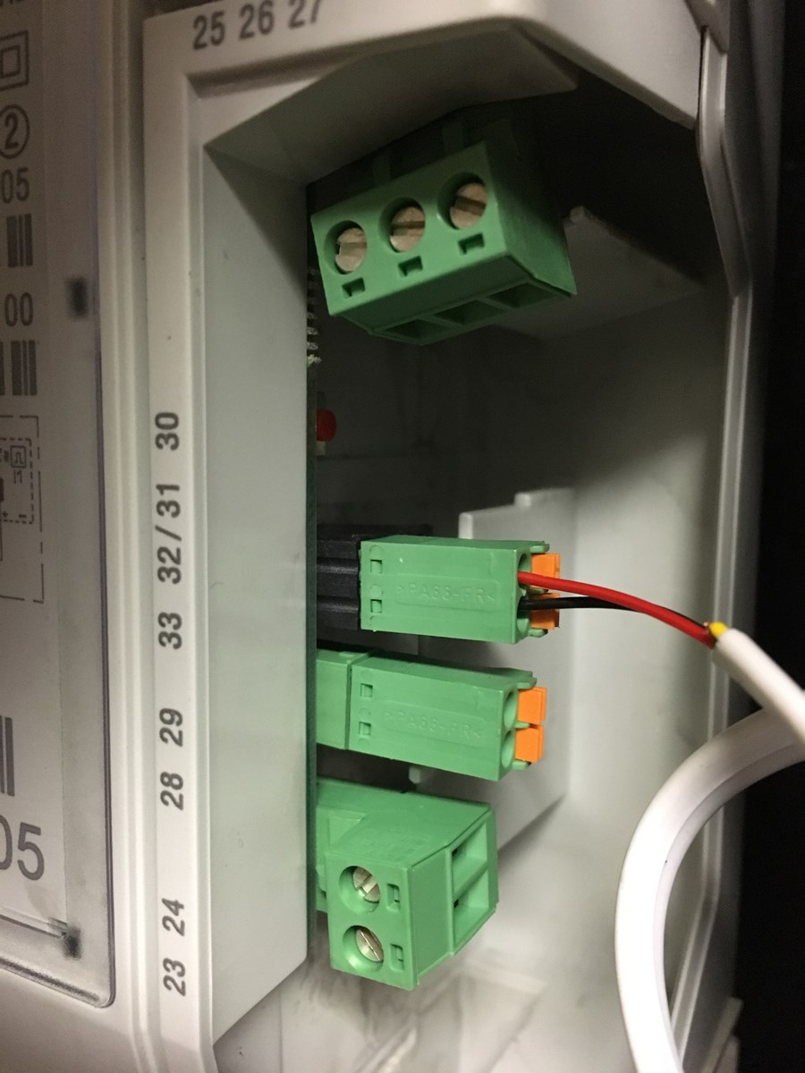

Jeg har monteret en Plugwise Smile .

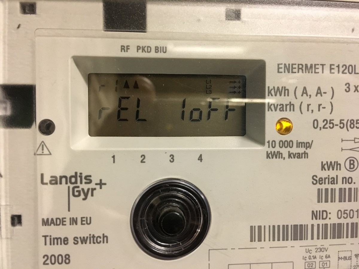

Som sættes til via en S0 udgang på ens elmåler. Det har jeg så fået gjort. Men , ved at trykke på den sorte knap på elmåler kommer man videre i menu, og ifølge manual til elmåler står den som OFF i S0 udgang.
Er der nogle som ved hvordan filan jeg får den S0 udgang til at være aktiv ?
Er det din måler eller elnetsselskabets måler?
Hvis det er en afregningsmåler ejet af elnetsselskabet - så be' dem om en brugsvejledning. Det kan være at de har deaktiveret S0 udgangen.
Hvis det er din egen måler: Hvad siger brugsvejledningen?
(Dit billede viser desværre ikke modelbetegnelsen)

Det er el selskabets , energi Fyn.
Har snakket med dem, og de ville gerne montere det for mig for 500 + moms. Og tænkte det ku jeg sku selv.
Har fundet vejledning hos et andet selvskab med samme måler.

EnergiFyn har manualer på https://www.energifyn.dk/privat/ene...l-maaleren
Landis Gyr produkthjemmeside: https://www.landisgyr.eu/product/landisgyr-e120lime/
SO er ekstraudstyr på en E120 - så igen hvilken model har du?
Hvis du har fået en måler uden SO mudul, skal du nok købe den oveni.
Og nej, du må ikke foretage indgreb i måleren.
