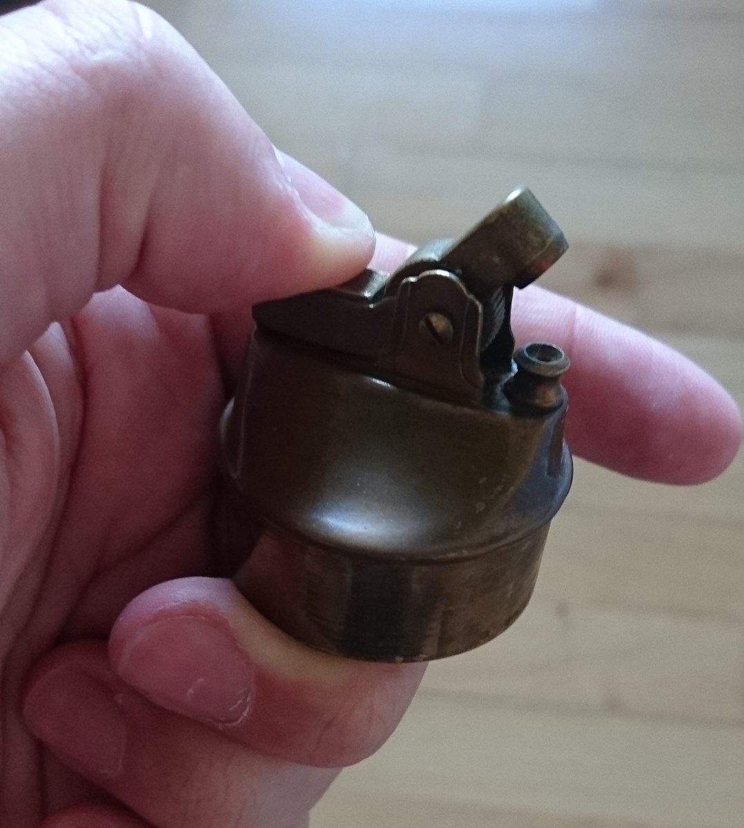

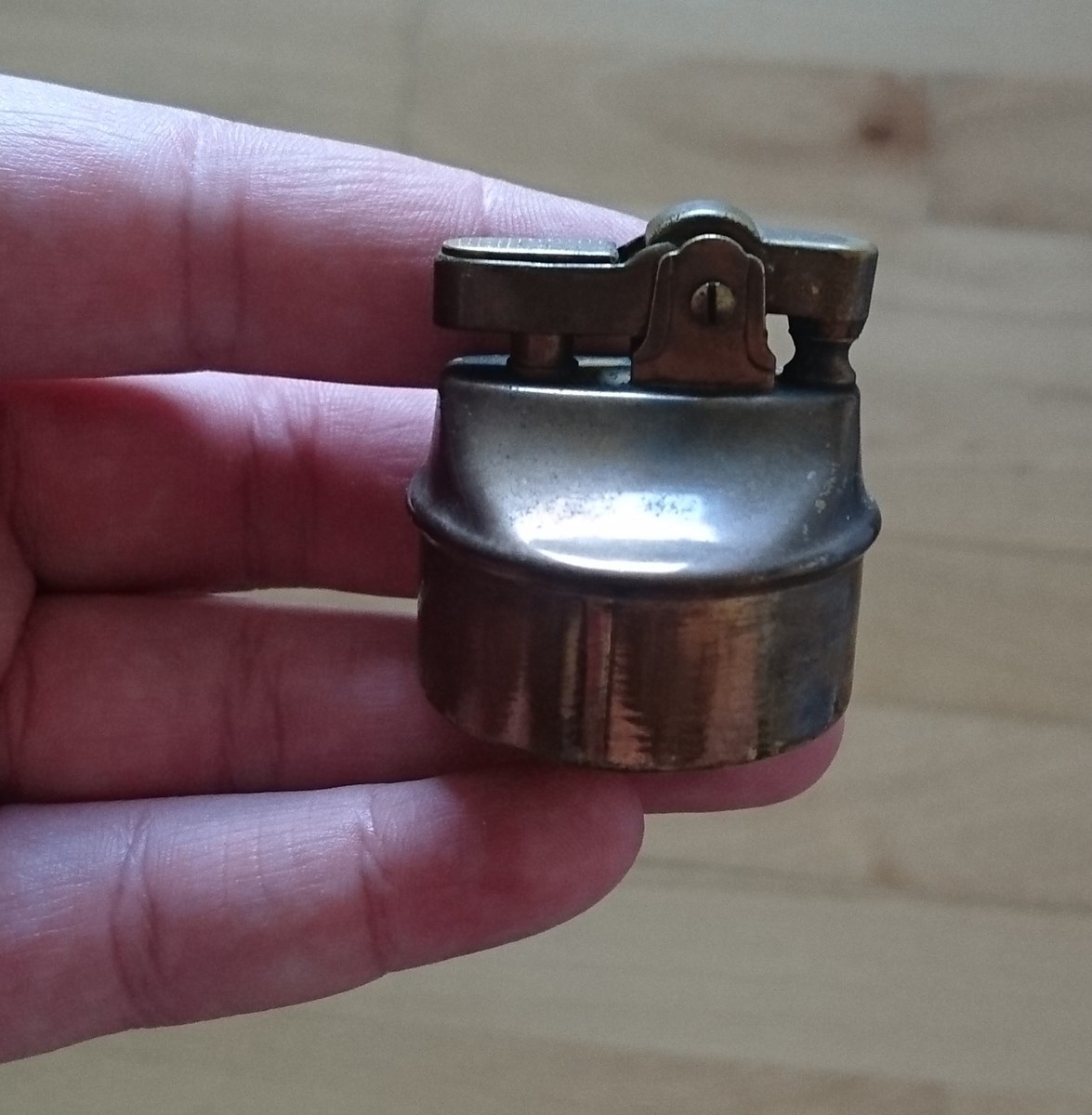

Jeg har for nyligt købt et fyrtøj (Som ses på billedet herover), som er en del af et lille "krus".
Jeg vil i den forbindelse høre om der er nogen herinde som ved hvordan man får en væge herind?

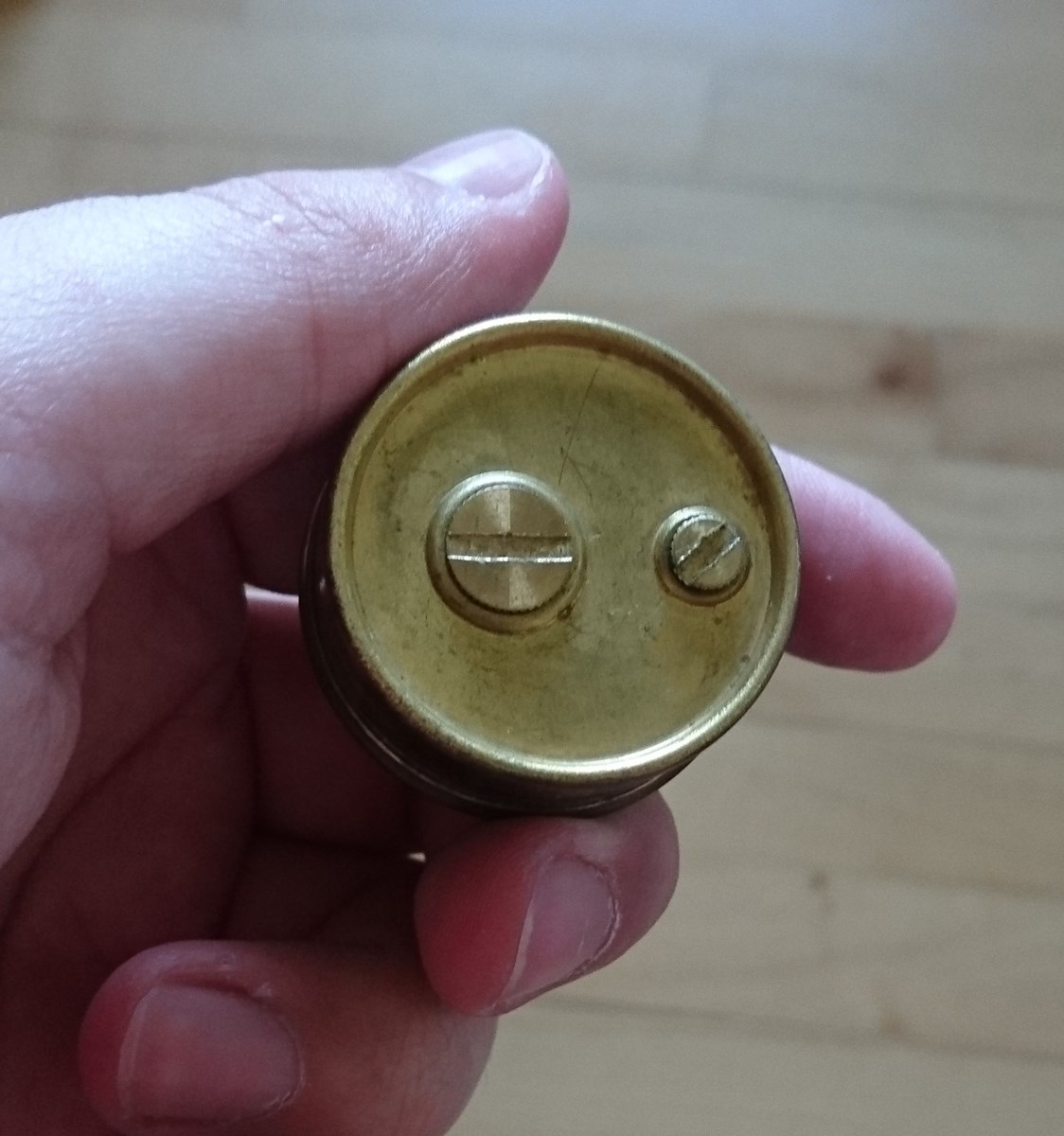

Den store skrue man kan se i bunden dækker et rum fyldt med vat, som jeg tænker er til olie. Hvor den lille skrue er monteret til en fjeder, der er dog ikke andet i det hul..

Allerførst: du må IKKE fylde olie på, så ødelægger du lighteren/fyrtøjet. Den skal have lighterbenzin. Ikke så nemt at finde i vore dage, men en gammeldags tobaksforretning har det helt sikkert.
Den store skrue er som du selv siger til påfyldning af benzin. Der skal kun fyldes så meget på at vattet er gennemfugtigt, ikke mere.
Den lille skrue er til at skifte sten. Igen skal du til tobaksforretningen.
Vægen skifter du ved at skrue "dysen" under klappen ud og stikke en ny væge i (fra neden) og skrue den fast igen.

Nok en bemærkning: vægen behøver ikke at stikke ret meget op, hvis den er plan med "dysen" er det også fint. Du skal ikke forvente den store flamme, hvis den er omkring 1 cm og brænder fint gult uden røg (ligesom en engangslighter) er lighteren justeret rigtigt.
