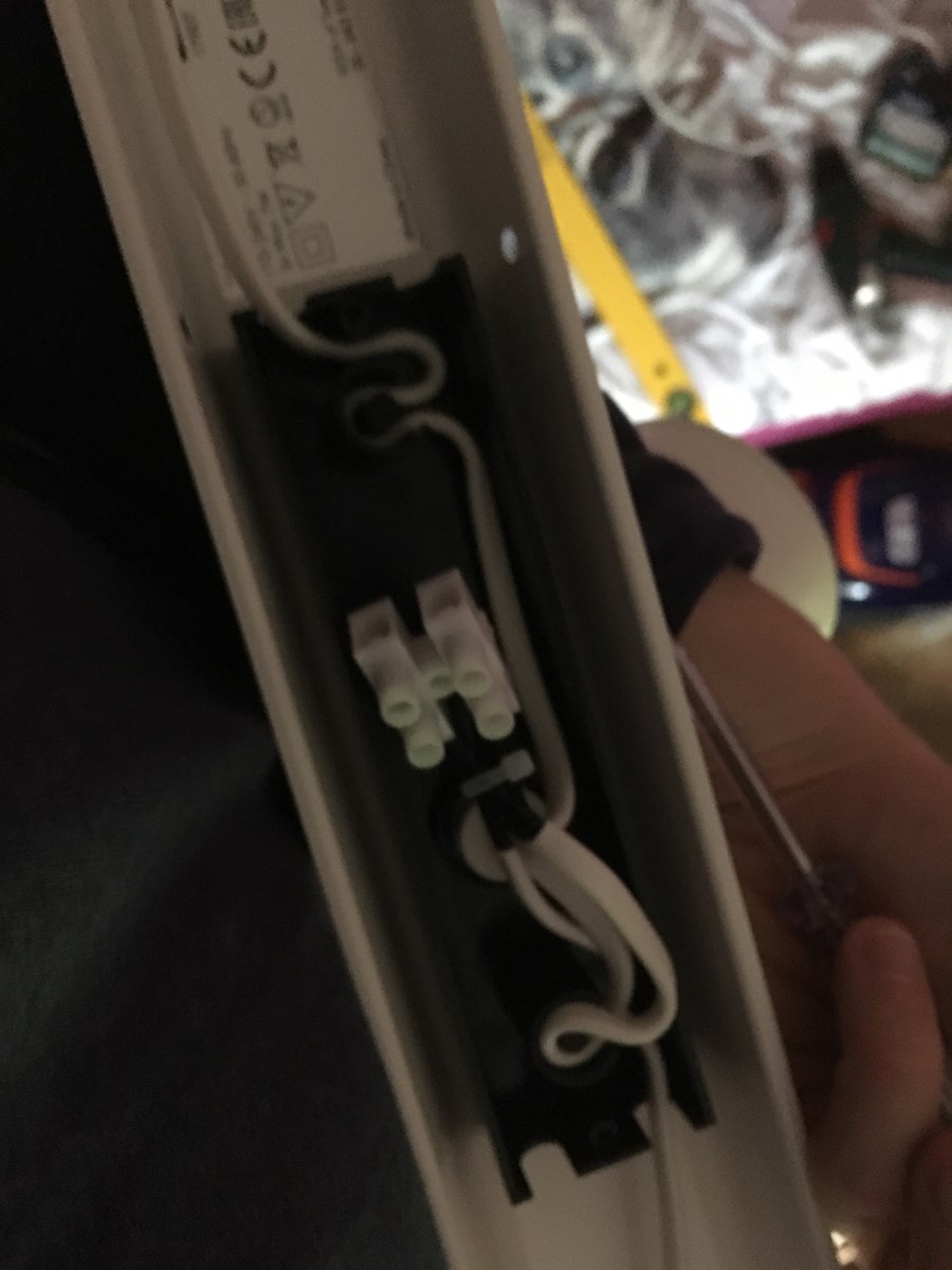

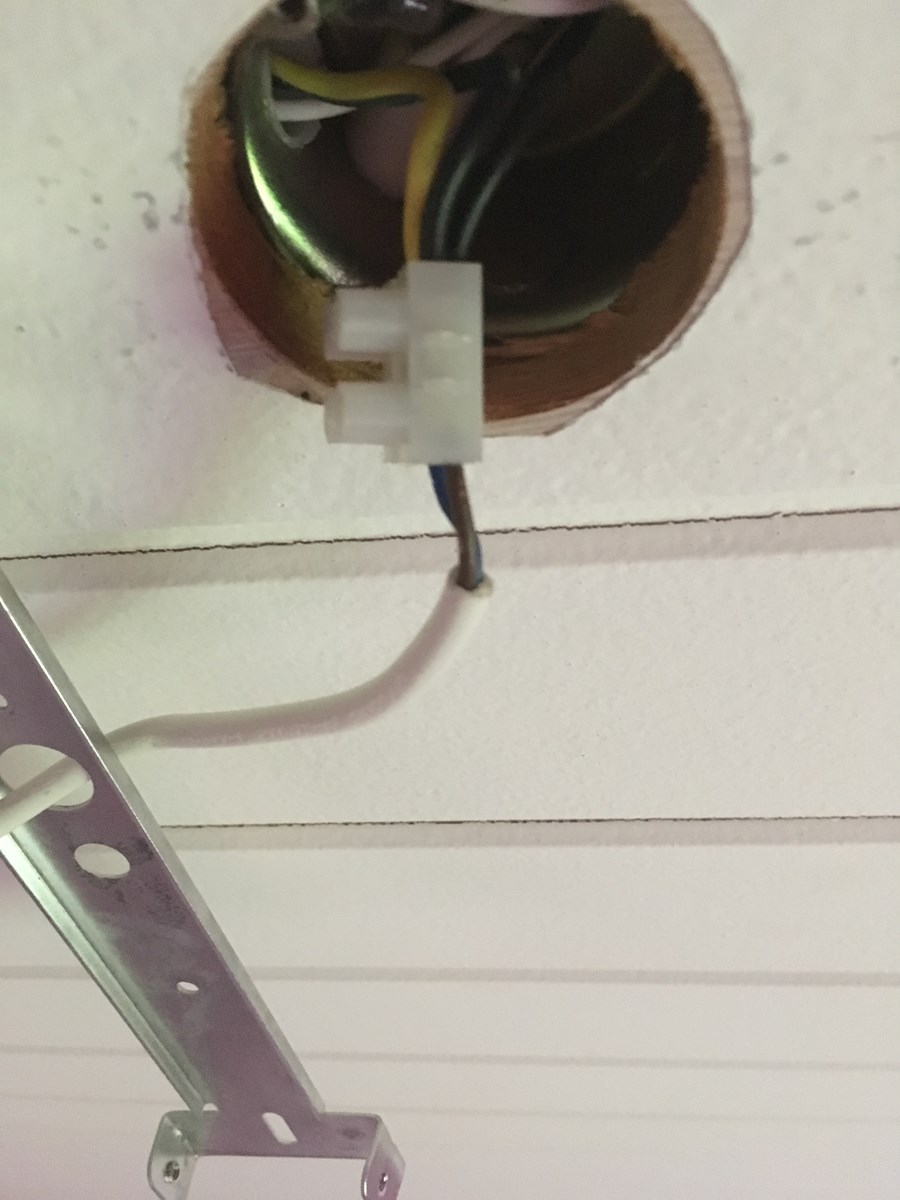

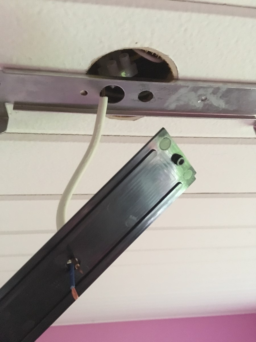

Jeg har lige installeret sådan en fætter her: http://www.ikea.com/us/en/catalog/products/70336297/
Ledningerne, der kom ud af loftet, var meget korte, så jeg har sat noget blød lampeledning i muffen og ført den videre til muffen inde i lampen. Som vist på billederne.
Og nu blev jeg så i tvivl... er det en ok installation?
Mvh Asger

Nej. Du må ikke have så stor åbning ind til ledningerne som du har. Du kan bruge et VNU dæksel til at sætte på lampeudtaget, også fører ledningen ud igennem den.  Det betyder så desværre at du ikke kan sætte lampen lige over lampeudtaget som du har gjort på billedet.

Dækker lampen hullet?
Hvis ja, så kan jeg ikke se noget problem i installationen. Kan ikke huske hvad Stærkstrømsbekendtgørelsen siger, men har dat utallige lamper op foran en loftdåse.
Hvis nej, så er jeg enig i ovenstående kommentar.

Jeg har tidligere monteret selv samme lampe, lige under er lampested.
Jeg førte ledningen ud gennem dækslet, og lagde så 2 afstandsklodser mellem lampe og loft. der hvor skruerne går op i loftet.
Der kommer selvfølgelig en lille sprække mellem loft og lampe, men jeg synes det ser pænere ud end at sætte lampen ved siden af lampeudtaget.

Troede det var en lille aflang smal lampe, for det ser det ud til på ophænget til den. Men er lampen stor nok til at dække helt af, så behøver du ikke et VNU dæksel. Så kan du fint gøre som du har gang i.
Lig et billed op af lampen.

Husk at når du monterer blød ledning i en skruemuffe skal der terminalrør (ledningstyller) på.

Det lidt svært at se, men umiddelbart, ser det ud til at du har monteret den brue lampeledning til den sorte ledning i muffen fra loftudtaget. i så fald virker den ikke.

sinkodingo skrev den 01-10-2017 15:21:25
 Jo det skal nok virke. Gul er mellem ledning, sort er null. Lampen er ligeglad om der bliver byttet rundt på ledningerne, hvis det er det du hentyder til.

haha ja du har selvfølgelig ret! sad vidst i mine egne tanker
