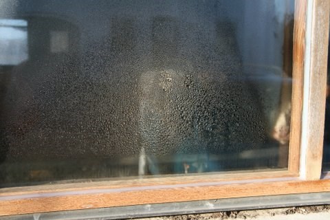

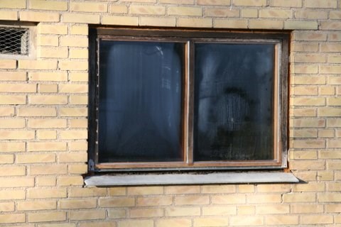

Har nogle gamle staldvinduer, som er mere eller mindre rådne i bunden. Jeg vil gerne prøve at skifte bunden ud. Men gider ikke skifte ud med noget dårligt træ. Skulle gerne være samme kvalitet som det gamle. Men hvad kan sådan nogle typisk være lavet af? Er det bare fyrtræ. Vinduerne er fra 60,erne måske før.
Hvor finder man iøvrigt kvalitetstræ i dag?
