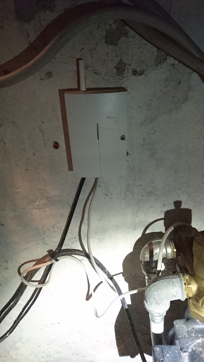

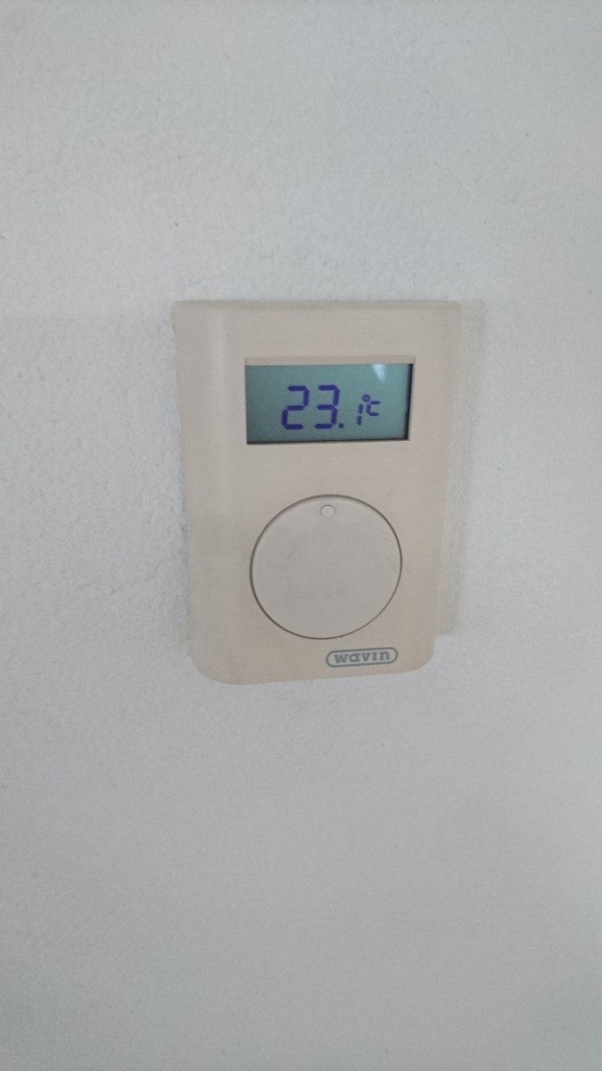

Hej alle. Er den nogen herinde der har en idé til hvad der kan være galt med mit gulvvarme i min stue? Jeg sætte termostaten, wavin, på 21.5 grader og den begynder også fint og logoet med at den åbner ventilen forsvinder også når den rammer de 21.5 grader. Problemet ligger så i at der bliver ved med at komme varme igennem systemet indtil vi når omkring 24 grader?
Undskylder for de dårlige billeder. Det er i en krybekælder.

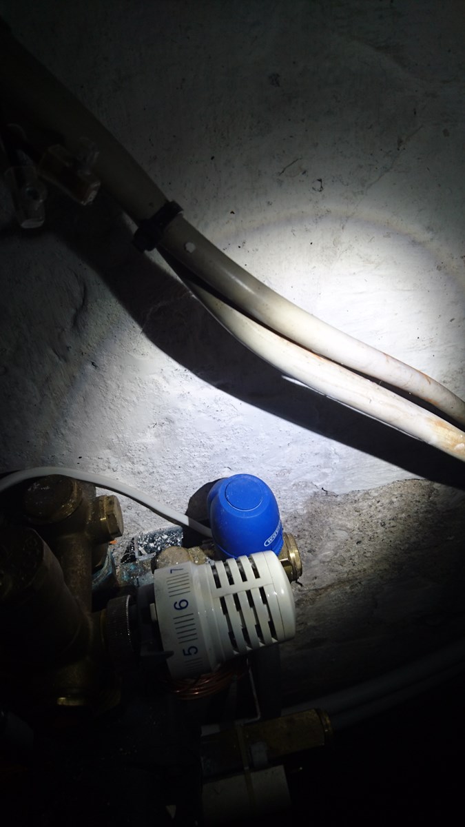

Har måske en ide om at det er den blå dims der går op i styringen den er gal med?  Men er slet ikke sikker.

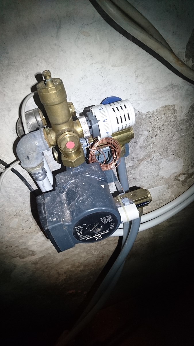

Termostaten ved siden af pumpen styrer din vandtemperatur i gulvvarmesystemet. Jo lavere du stiller den des længere vil der gå med åben Wavin ventil. Når den står så højt som du har den til, poster du en masse varme ind i gulvet, Wavin lukker godt nok, men gulvet afgiver stadig varme.
Så du vil forbedre din komfort ved at skrue den ned på 1-2 her i den lune tid, o så først når du ikke jkan få varme nok igennem til vinter skrue den lidt op.
Okay. Ja det lyder jo meget rigtigt. Men bare underligt problemet ikke har været der i de 5 år vi har boet her. Og er ret sikker på jeg ikke har skruet på den. Men jeg prøver at skrue lidt ned for den for at se om det hjælper.
Ikke lidt ned, meget ned.
