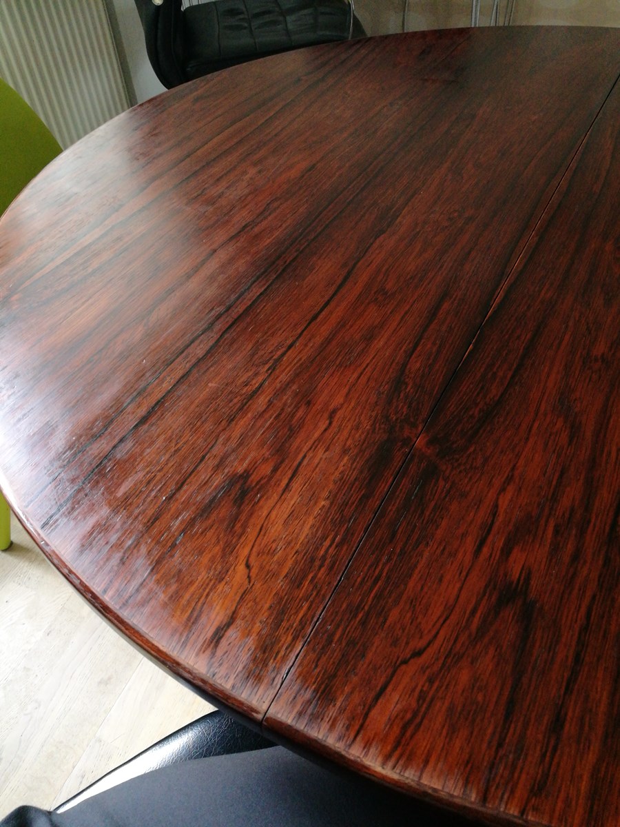

Jeg har købt et fint spisebord på lauritz i Rio palisander.
Det begynder og se lidt grimt og slidt ud. Jeg har ingen ide om hvad overfladen er. Det er blankt og kunne godt ligne lak. Men når jeg tørrer bordet over med en fugtig klud, bliver belægningen lige som hvidlig og kan gnides af. Det tørrer op til normalt udseende igen.
Jeg har ingen ide om hvordan jeg skal behandle det.
Jeg købte en en olie fra sterling hvor der står palisander på. Det forsøgte jeg mig med, men det var som om det blev helt udtørret af den olie.
Så nu råber jeg om lidt hjælp fra andre der har behandlet lign. Bord, så jeg ikke ødelægger det.
Desværre har jeg først set dit indlæg nu, men jeg håber mit råd kan hjælpe.
De hvide pletter skyldes fugt, da bordet er behandlet med celloluselak. Hæld en halv teskefuld sprit på bordet.
Sæt ild til spritten og sluk øjeblikkeligt med en klud. Varmen får fugten til af fordampe så de hvide pletter forsvinder.
Gentag processen om nødvendigt, men det er absolut nødvendigt at fladen ikke opvarmes unødigt. Mærk med fingerne at fladen ikke føles varmere end omgivelserne.
