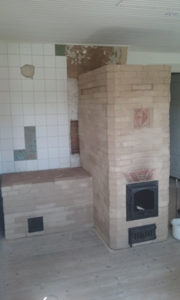

For de nysgerrige er her et billede af vores masse-ovn. Og hvis man skulle undre sig over, at vi har råd til sådan en svend, men ikke efterisolering, så fik vi bygget den på en workshop, hvor jeg brugte en masse tid og energi som medarrangør, så den har kun kostet os materialerne - omkring 7.000,-
Økonomi og prioriteringer er jeg forlængs holdt op med at undre mig over. Ser iøvrigt fantastisk ud, og sikkert også effektiv. Mon ikke den i sig selv giver et tilskud til varmen oven på.
