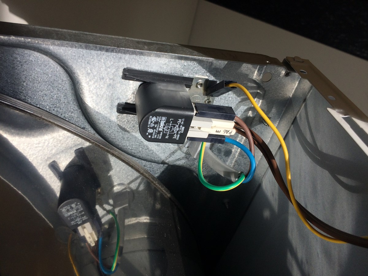

Tak, jeg forsøger at åbne den og se om jeg kan finde problemet.
 Vh.
Jeg kan simpelthen ikke finde hverken sikringer eller andet som skulle være stået af. Hvor kan der sidde noget som er brændt sammen?

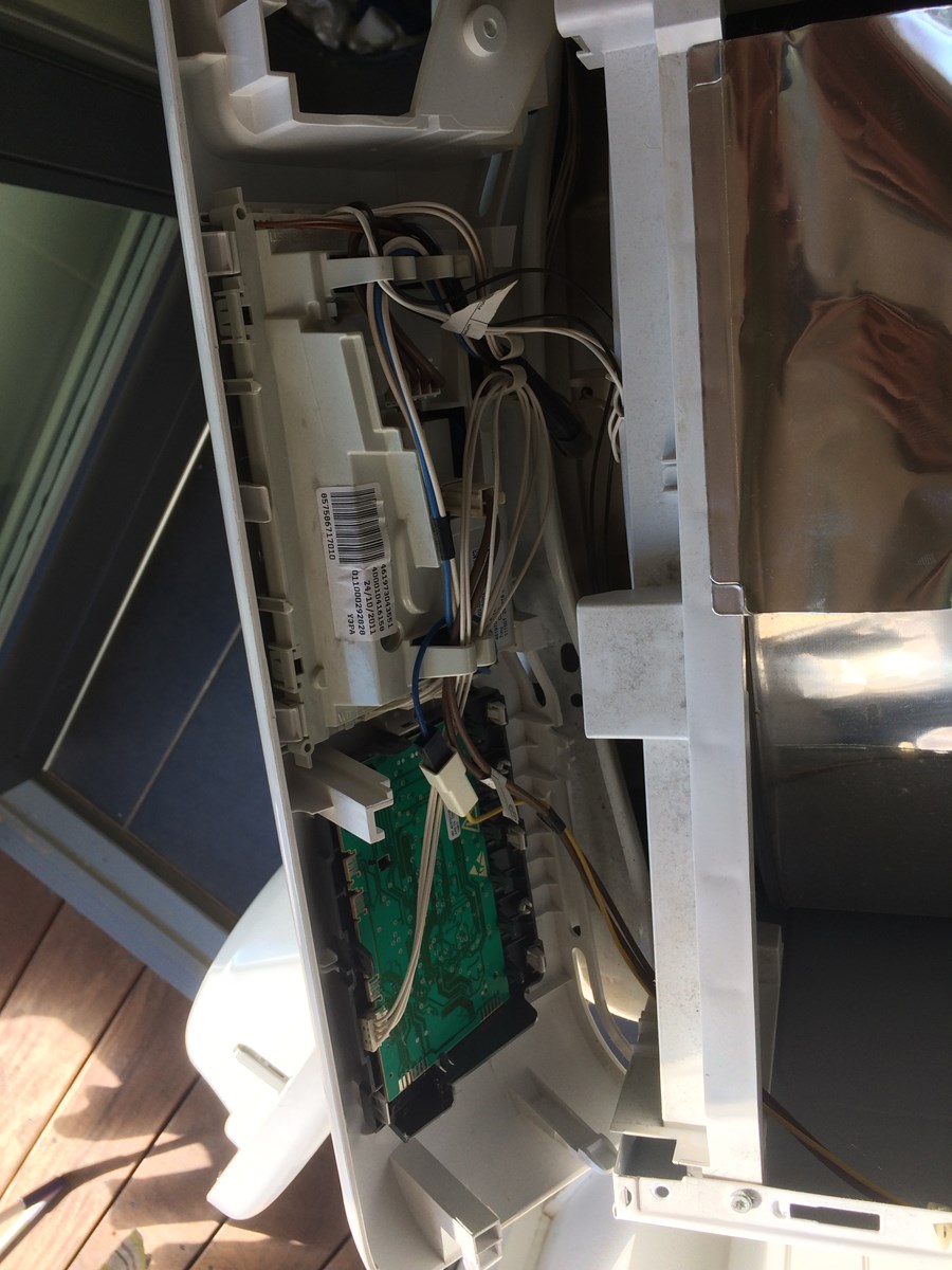

har du kigge inde bag det hvis kontrolpanel, ved siden af det åben printplade
er 99,9 % sikker på at styreprintet er død

der står et 85 nr på maskine enten ved lågen eller bag på så kan jeg da lige prøve og slå prisen op
hvorfor det går i stykker tjaaa en lille serie fremstillet komponent  der er blevet dårlig .I dette tilfælde vil jeg tro det er strømforsygningen på printet der er død
