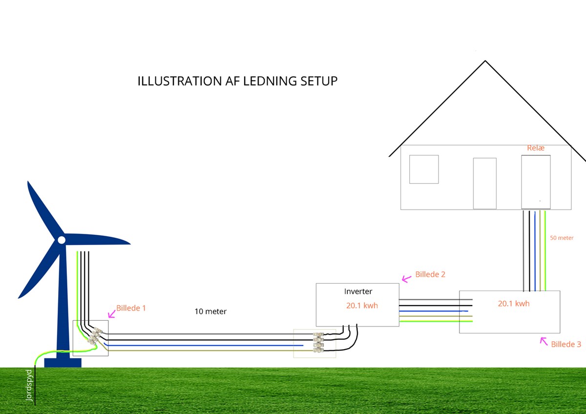

Ingen af de ting har hjulpet. Det eneste som ikke er blevet skiftet er installationskablet mellem vindmøllen og inverteren. Jeg står nu og kigger ind i kasse(billede 1), hvor ledningerne er samlet før de går i inverteren. Her kan jeg se elektrikeren har ladet et blåt kabel hænge ved siden af. Har det nogen betydning?  Det vil sige det ikke er tilsluttet hverken fra vindmøllen eller inverteren.
Jeg tænker blot der kun er to muligheder. Enten producerer møllen bare ikke mere, ellers forsvinder strømmen et eller andet sted hen. Men der er ikke nogle klager på nettet, eller indlæg på at vindmøllen ikke producerer det den skal. Bimåleren som jeg har nævnt viser den samme produktion som på inverteren. Så output må være det samme. Nå mærkelige er at hvis det blæser godt viser inverteren at der produceres 1200w. Men produktionen når el går ud af inverteren er måske 1.5w. Det er en meget meget stor forskel på de tal.
Jeg har lavet en tegning af hvordan ledningerne er koblet sammen. Har i nogle kommentarer til det? Er der noget som virker forkert i jeres øjne?
(en større version af billedet kan ses her: Ledning setup)
Hvad betyder farverne på ledningerne? Jeg har et voltmeter, kan jeg måle på nogle af ledningerne om de giver det rigtige output?

 er der ikke noget galt men burde du have 400 volt ud når du måler imellem de 3 faser .Det er rigtigt der vil være 230 målt imellem N-L1 og N-L2 og N-L3 men imellem  L1-L2 og L1-L3 og L2 og L3 burde der være 400 volt og eftersom at møllen er 3 faset skal den levere 400 volt ud for at passe til det danske elnet .Hvis man ser på de data der er omgivet for møllen (Net-tilsluttet: AC110/220) så er der noget galt et sted da vores elnet hedder ac230/400
Jeg synes du skal prøve at måle alle punkter igen, med jord som reference.
Så kan vi nok hitte ud hvad der er los.
Elektronikteknikeren
@ jensen55, der er uoverensstemmelse mellem nedenstående tegning og billede 3, idet billede 3 viser en 1 faset tilslutning og billedet viser 3 faser og nul. Så der kan formentlig kun måles 230V.@ Mads, kan jeg ikke få dig til at måle spændingen på udgangen af inverteren. Jeg vil gerne have at du måler den ved indgangen af det relæ, der vist på tegningen. Du kunne også tage et billede af relæet, så det er muligt at se, om der er en eller tre faser ind i relæet. Den måler, du har vist, er enfaset, så jeg tror der er en fejl i din tegning af forbindelserne mellem inverter og relæ. De målinger, du har lavet er formentlig ikke på udgangen af inverteren, men på indgangen. Er det rigtigt?
du har ret inventer skal kun give 1x230 ud den kan åbenbart give et sted imellem 190-260V AC ud men skal have min 3x40 volt ind fra møllen men lad os lige se når @mads svare tilbage om hvad spændingen er på udgangs siden at inveter.Det kunne endelig også være interessant at måle strømstyrken på indgangsiden af inventer
