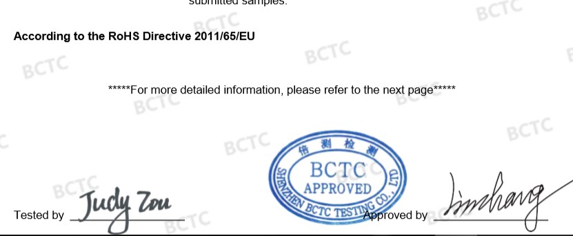

Nej, da den ikke er CE/CEE mærket. RoHS er godt, men ikke godt nok.
Vær også opmærksom på at de er er forskel på CE og CE i form af "china export". Prøv at Google det.

Der står ikke, at afbrydere er CE mærket, men den opfylder kravene til RoHS. så afbryderen er godkendt til brug i DK. Men det er selvfølgelig op til dig, om du vil bruge den. I øvrigt kan den kun bruges til en belastning på max 400 W.

For at være korrekt CE godkendt, skal CE logoet være tilstede på produktet, helst indstøbt i det.
