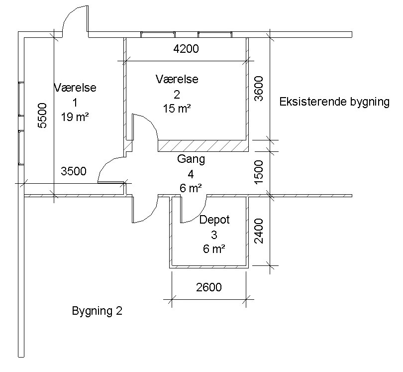

Tegning af Tilbygning
jeg skal til at indsende min ansøgning om ændret anvendelse af bolig, fra stald til beboelse.
jeg er ikke en haj til at tegne men har lavet noget i PowerPoint.
vil I ikke melde tilbage om denne tegning overhovedet giver mening -
jeg mangler lige at påføre mål på facaden.
gode råd og konstruktivt kretik modtages gerne.

Myndighederne er hvert fald interesseret i lofthøjden og selve højden på huset/stalden, som tilbygningen skal være.

Hejsa,
På facaden har jeg 2,90 i højden og inde er der 2,40 til loft ??
Er min tegning til at forstå?
Det ser fint ud.
Dine mål passer dog ikke helt sammen.
5,5m har du i værelset helt til højre, men værelse og gang giver kun 5,1m :-)

Hej.
Du skal redegøre for indretning, energi, indeklima og brand , det kan man ikke rigtig se ud fra tegningen.

Du får en enorm tyk væg, hvis man følger dine mål.

målene i gangen er 3,8X 1,5 = 5,7 kvm
de 2400 du har afsat på værelse til højre er højden i værelserne :-)
super fin tegning du har lavet ellers :-) hvis du har tid og lyst må du gerne rette den til :-)

hvordan skal jeg redegør for det?? - skal jeg skive energi vinduer, flugt veje eller hvad vil de have? :-)
Han har afsat 2400 ved depotrum? Som peterson beskriver vil er angivse på mål ikke ligeligt og din væg vil bleve den tykkelse som han beskriver. Er der nogle formål med at gangen er 1500 mm bred og ikke efter gældende regler på min. 1300 mm? Der vil give et større værelse i nr. 2 herudover er værelserne meget storer. Værelserne kan sagtens disponeres meget mindre og stadig indholde det nødvendige. Alt efter indhold.

Jeg kunne godt tænke mig mere information omkring din redegørelse - hvordan kommer jeg videre 😉
Tegninger:
Plan af eksisterende og nye forhold med et helhedsindtryk af bolig og stald.
Plan for område hvor der udføres en væsenlig anvendelses ændring hvis ovenstående bliver for småt til at se.
Snit ved den væsentlige anvendelses ændring.
På tegning redegøres der for:
Energi.
- U-værdier for konstruktioner, vinduer og døre.
Brand.
- Brandmodstandsevne på konstruktioner og døre. hvor det er nødvendigt.
- Flugtvej og eller rednings åbninger.
Indeklima.
- Ventilationsforhold
- Dagslysforhold
Indretning.
- Mulig indretning af beboelsesrum
- Dør bredder
- Gang bredder
