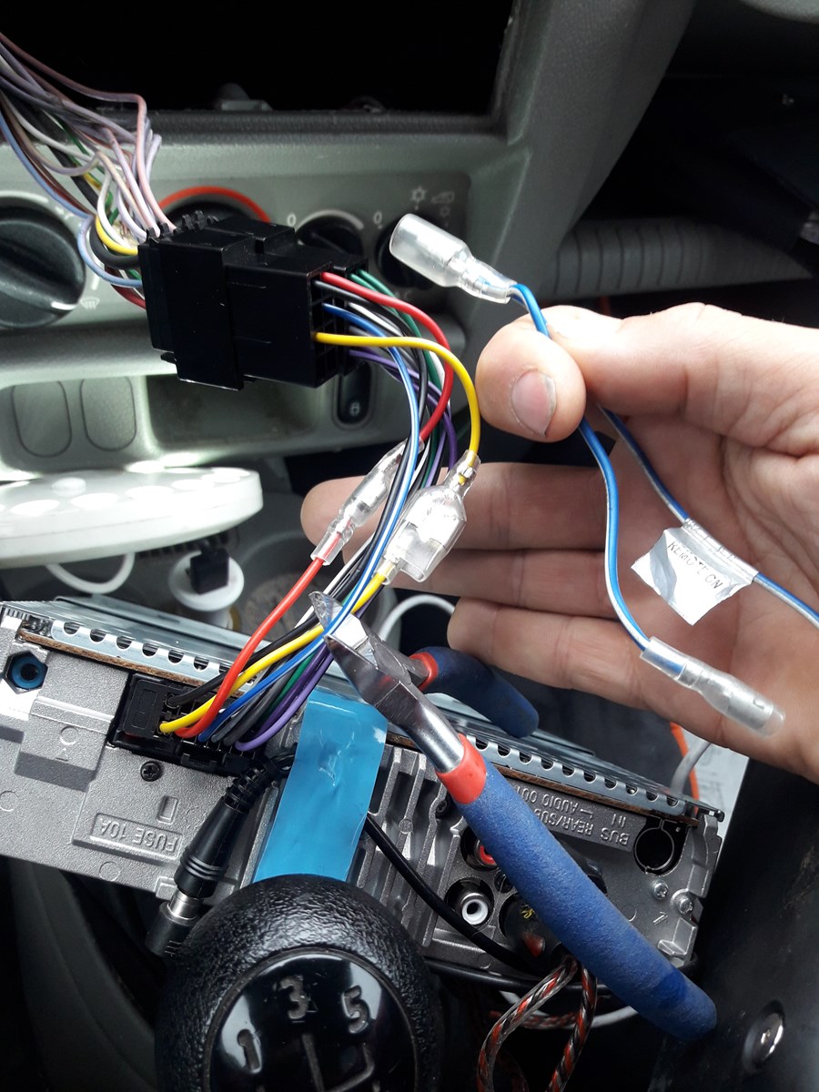

Jeg er stadig lidt usikker skal jeg klippe her? ledning i højre side er fra subwoofer.
Bornholm er et dejligt sted.
Jeps. Lige nøjagtig. Jeg udsteder hermed en virtuel garanti.

Mange tak, så er blå-hvid fra radioen forbundet med Subwoofer, den siger lyd men dette er bare summen og brum. Deter ikke musik. ANyways den får strøm i al fald.

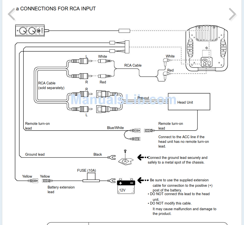

Yup så der er RCA kalder som gør dette. Tykke ret dyre kabler som jeg mangler at teste. Lyden på SUBWOOFEREN er helt elendig. Manualen siger den skal forbindes således:  (https://www.manualslib.com/manual/1...e=9#manual )

Subwooferen spiller med PC som lydkilde forbundet med bilens batteri og stel og radioens blå-hvide tænd sluk kabel.  Volumen er bare alt for lav. Jeg har testet med et andet sæt RCA.
