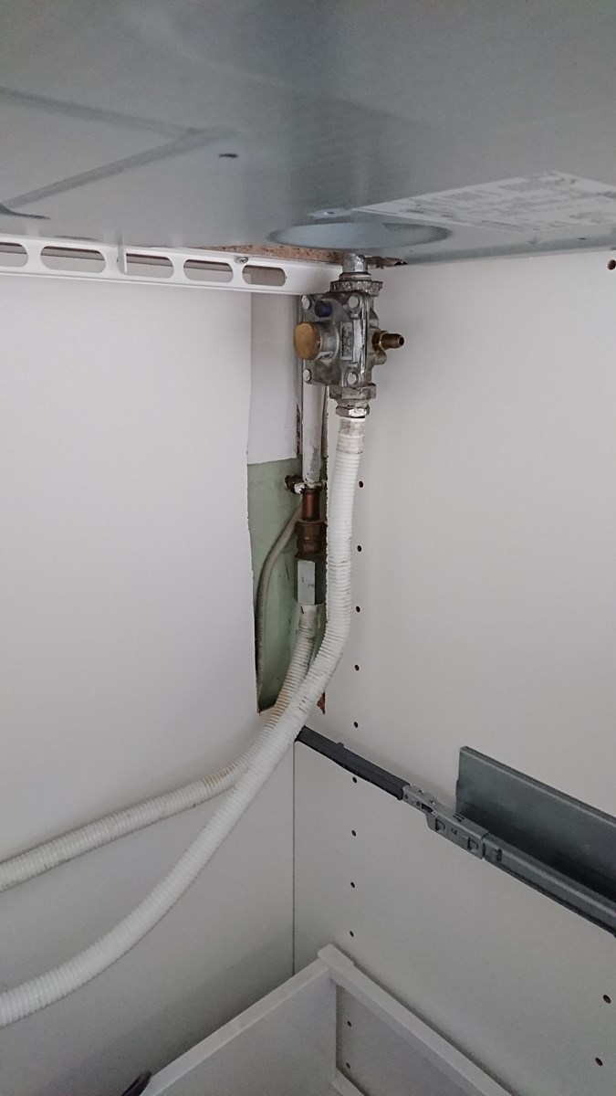

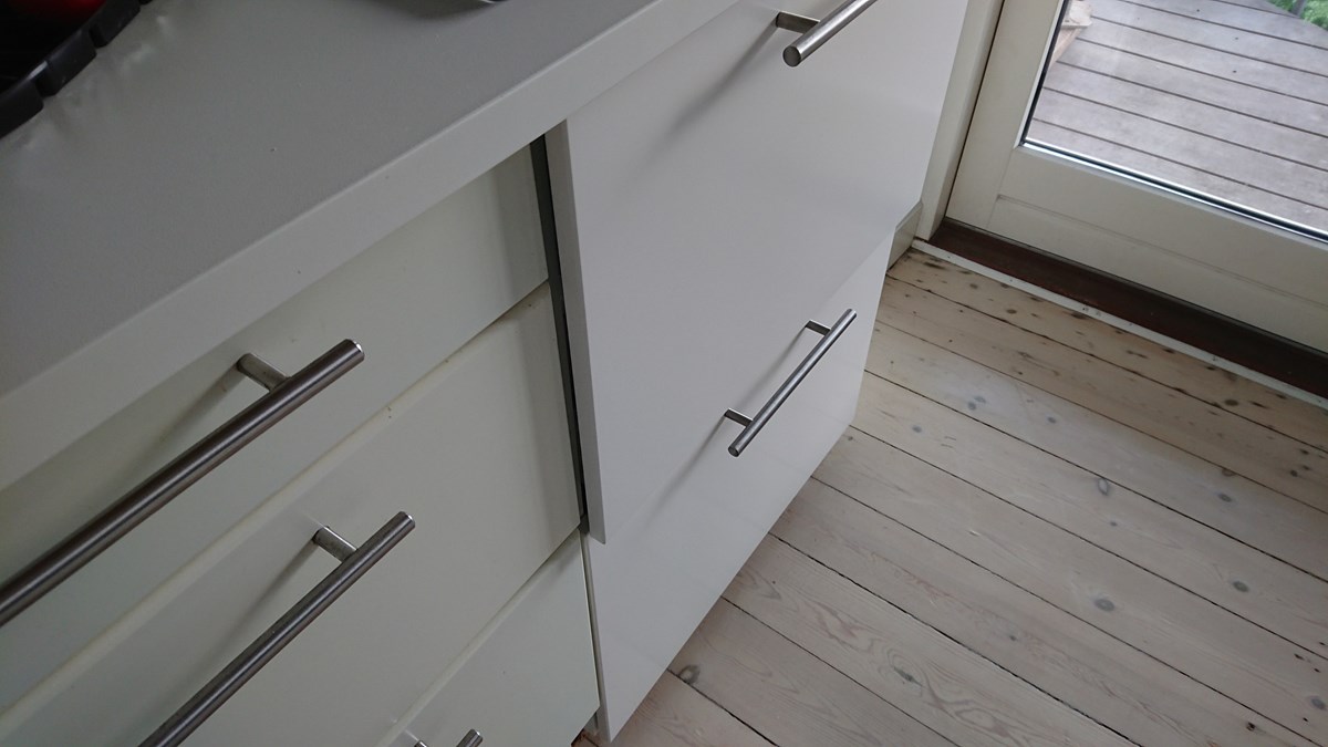

Min søn har lige overtaget en lejlighed, hvor den ene køkkenskuffe ikke rigtig vil lukke. Det viser sig, at det skyldes, at der i bunden af skabet sidder en gastilslutning til et dropinette.
Sælger hævder, at installationen er foretaget af autoriseret VVS-mand - og dermed lovlig.

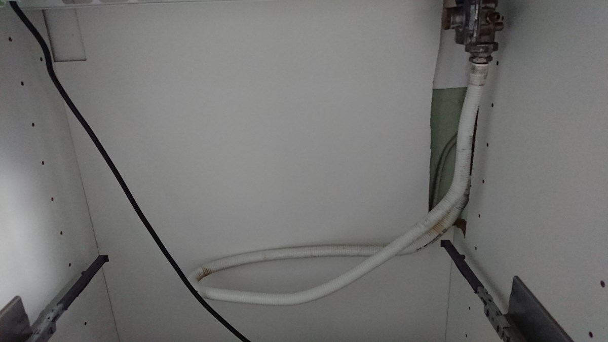

Jeg undres over, at det er lovligt, at lave en installation, hvor flexslangen konstant bliver påvirket af skuffen, hver gang man forsøger, at lukke den. Jeg tænker, at slangen over tid vil blive "stresset" og dermed foreligger der en mulighed for et gasudslip?
Umiddelbart ser det ud til, at der tidligere har været monteret et gaskomfur og, at man ifm renovering af køkkenet, blot har taget slangen fra dette komfur og tilsluttet til dropinettet.
Er min bekymring ubegrundet, eller hvad siger eksperterne?
Se vedhæftede billeder.
