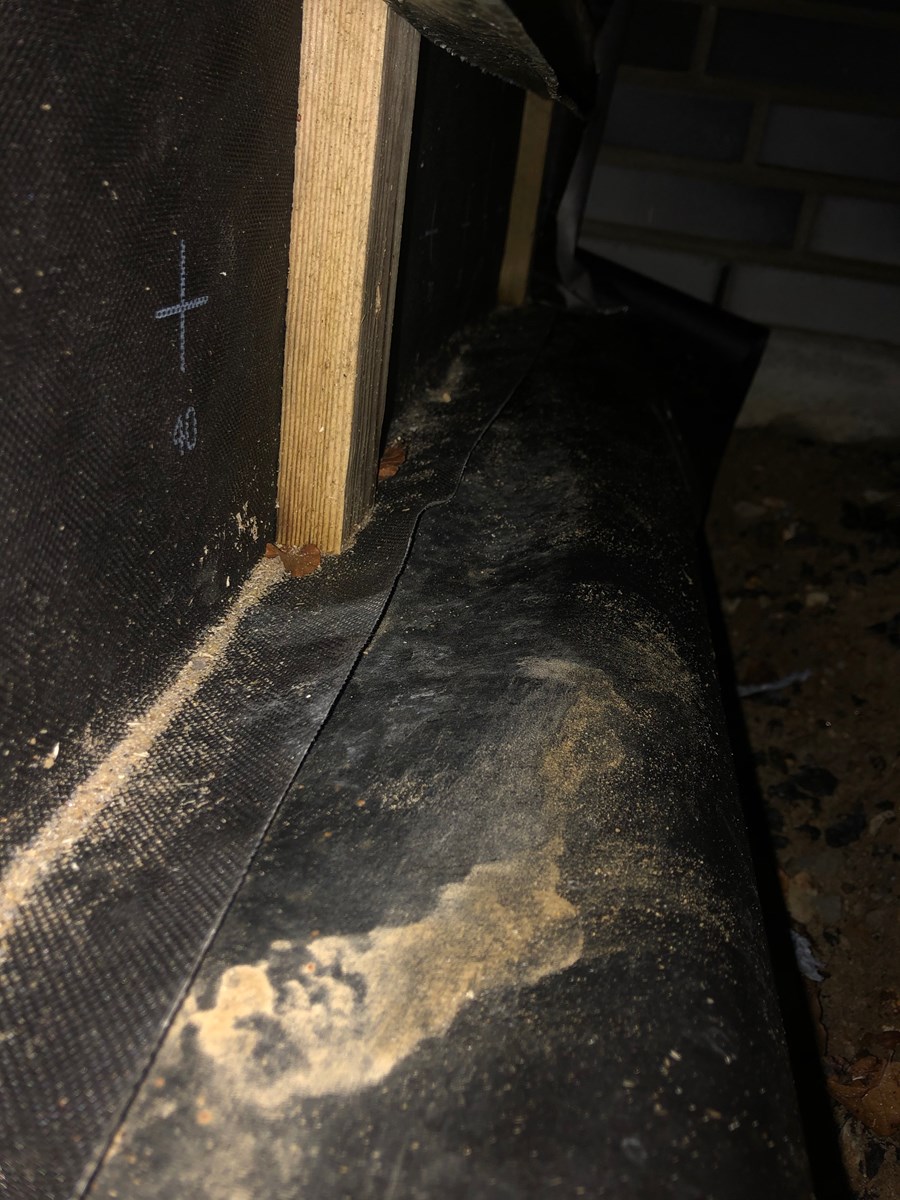

Hej. Jeg benytter mig lige af denne tråd, da jeg står med lidt samme udfordring.
Jeg er ved at bygge garage, som opbygges efter samme princip med træskelet som bærende konstruktion, 50mm luftspalte og skalmur udvendigt.
Jeg har ført murfolie op over soklen, som fungere både som radonspærre og fugtspærre.
Jeg har vindspærre i metervare og klemlister på.
Spørgsmålet er så, er det tilstrækkeligt, at fuge vindspærren ned på murfolien, eller bør jeg tage klemlisterne af, og føre et ekstra stykke murfolie, op bag ved vindspærren?
Jeg har vedhæftet et billede af, hvordan det ser ud pt.
