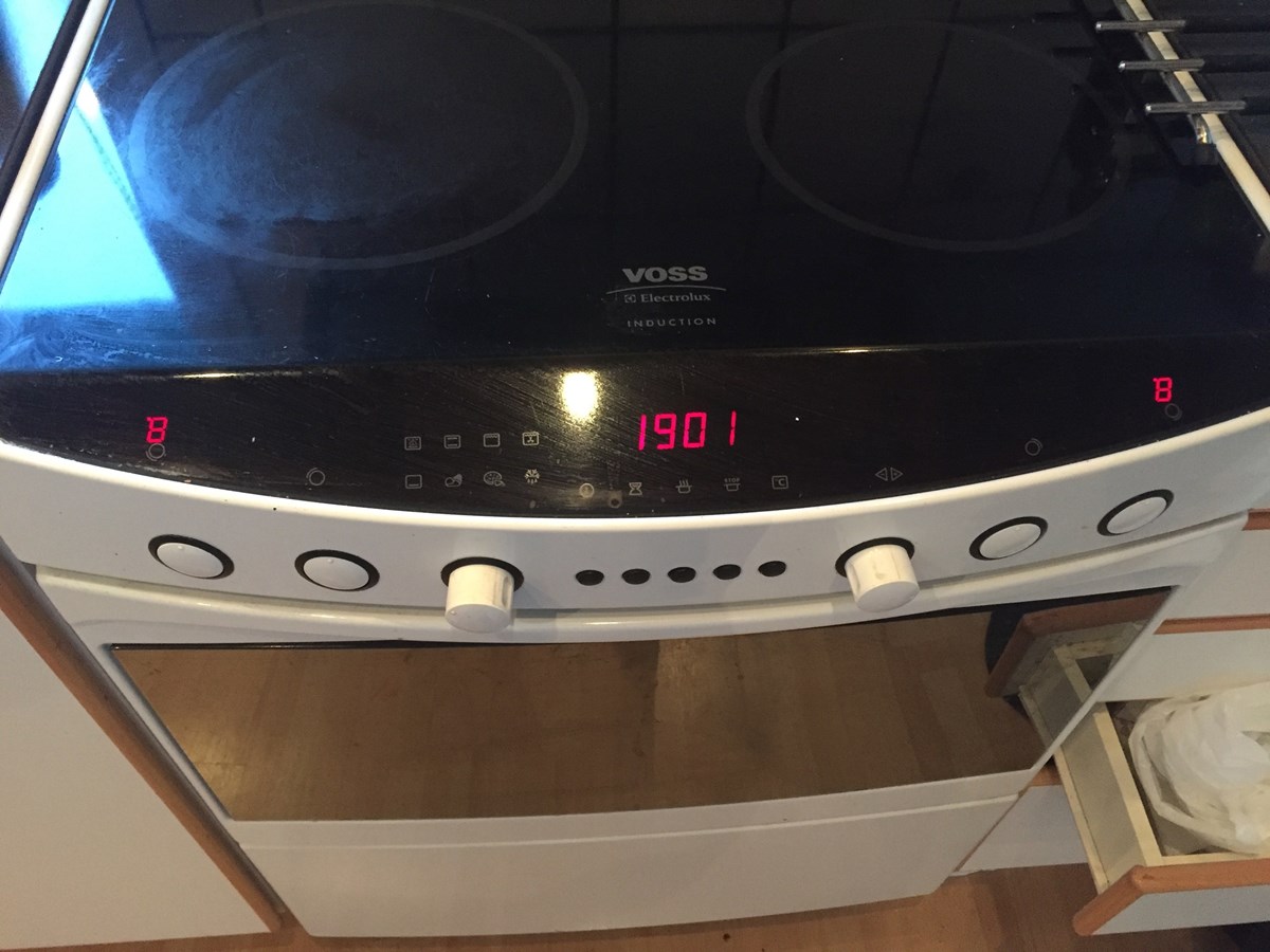

For et par dage siden holdt induktionspladerne op med at virke, mens ovnen virker som den skal.
Jeg har skiftet alle sikringerne i el-tavlen. Når jeg slukker og tænder for strømmen til komfuret,
sker det at kogepladedislayet viser forskellige tal, uret virker som det skal. Er der nogen mulighed for at man kan reparere det, eller kan det ikke betale sig ?
Mvh Jens Andersen
Defekt styring til induktionspladerne, den koster små 3000 kr, og det kan sagtens være en af pladerne skal skiftes. Så vi snakker hurtigt 5000 kr i rep.
Apollo14dk - Elektriker af guds nåde. Dog hjemmegående pt. pga. arbejdsskade
Det er nok indgangsprintet til kogepladen der er er røget sig en tur måske pga en defekt på powerprintet/effektprintet .Det kan næsten ikke betale sig at reparere det
Okay tak. Det var jeg desværre lidt bange for. Øvøv. Må nok ud og købe et nyt. Tak for hjælpen
