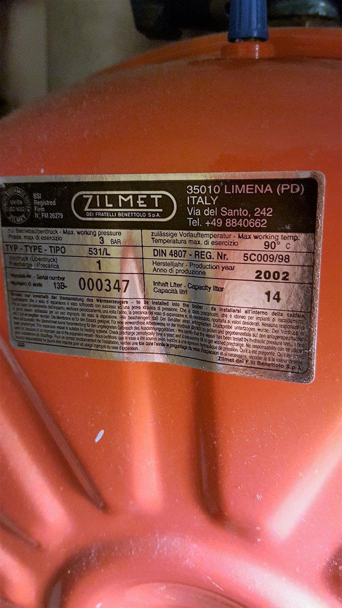

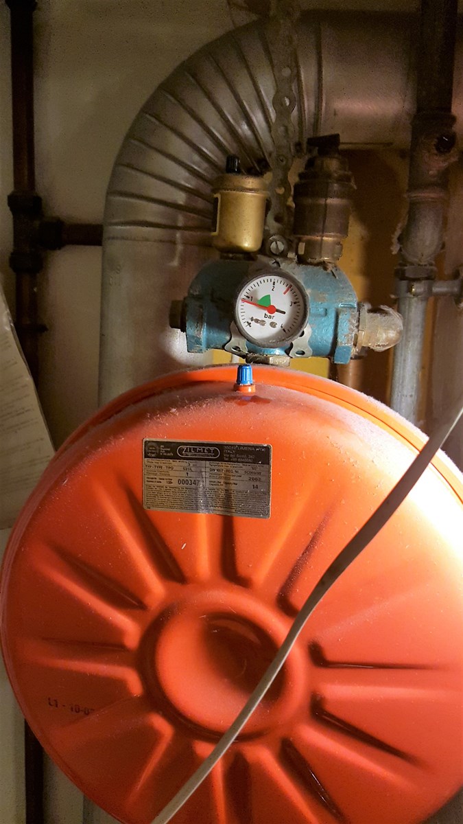

På vores gasvarmeanlæg sidder der sådan en beholder som på billedet, kan jeg umiddelbart bare skifte den ud med en ny som på linket, eller er der andre der kan anbefales. Er det vigtigt at den rummer samme mængde, 14l.
Den er helt fyldt med vand og anlægget har tabt tryk over en længere periode, med hyppige efterfyldninger. Så jeg går ud fra det er den der er noget galt med. Der er ikke nogen synlige utætheder.

Din nye expansionsbeholder skal mindst have samme rumindhold som den gamle, dvs. den gerne må være større. Den du linker til sidst er derfor ok.

Du kunne jo lige prøve om membranen stadig er tæt. Sidder der ikke et skilt på beholderen hvor der er angivet et fortryk. Vil tro at der står 0,5 bar.

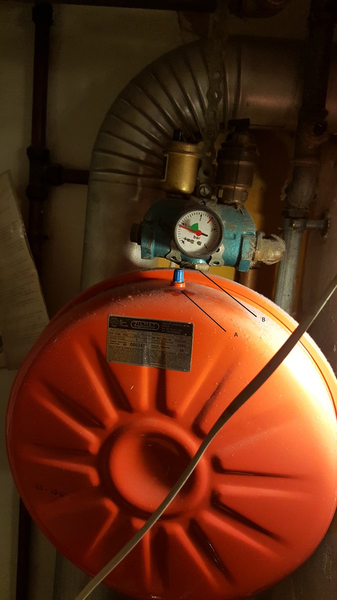

Hej igen, tak for jeres svar. Jeg har nu afmonteret beholderen og pumpet 2,5 bar i den via A. Der kommer nu lidt luft ud af B, kan jeg så konkludere at den er utæt?

Hvis A er "cykel-ventilen" og B er sikkerhedsventilen må svaret ind til videre være nej. Hvis trykket stiger og falder i beholderen er den færdig.
Ps. Beholderen skal lyde hul på den ene side og lyde massiv på den anden side hvis du banker på den.
A er cykelventil og B er der hvor den er monteret på rørstrengen. Den lød meget fuld over det hele inden jeg afmonterede den.
Hvis der kommer nogen form for luft ud når jeg har pumpet den op via "cykelventilen" er det så ikke tegn på den er utæt

Jo når den er afmonteret, og der fortsat kommer luft ud ved den 3/4" som du beskriver som B Så er det helt sikkert at membranen er utæt.

Det kan jo i princippet (hvis beholderen er afmonteret og tømt for vand) være luft på den anden side af membranen der bliver presset ud når der bliver pumpet luft ind i ballonen. Men selvfølgelig hvis du kan blive ved med at pumpe luft ind og det bliver ved med at fise ud er den kaput. Eller trykket falder på manometer på din pumpe. For jeg går ikke ud fra du kan aflæse trykket på manometeret på sikkerhedsventilen når beholderen er afmonteret, Modsat kan du vel heller ikke konstaterer at luft fiser ud hvis beholderen er monteret på røret.
Ja det er lidt tricky, jeg lagde lidt vand i rørstumpen B og der kom tydeligt bobler op, så utæt er den.
