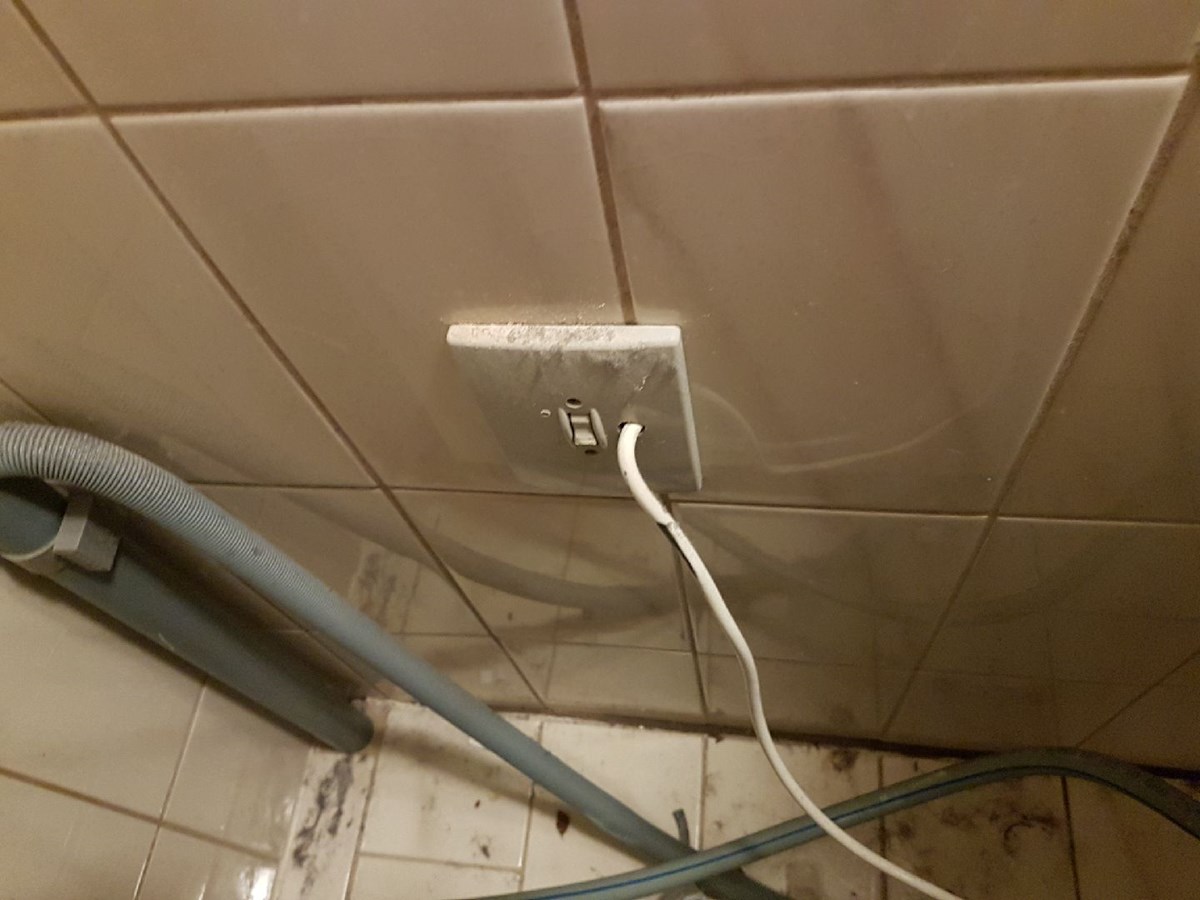

Hej, nogen der har gode ideer til hvordan man laver dette pænt/lovligt? Jeg vil helst undgå at skulle borer i fliserne :)
Som overskriften hentyder skal der tilsluttet både vaskemaskine og tørretumbler.

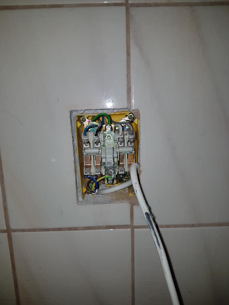

Kunne man eventuel konvertere den til 3F-0-J stik med afbryder(1018019956), så sætte et 380v stikprop i med ledning fra både vasker og tørrer monteret?

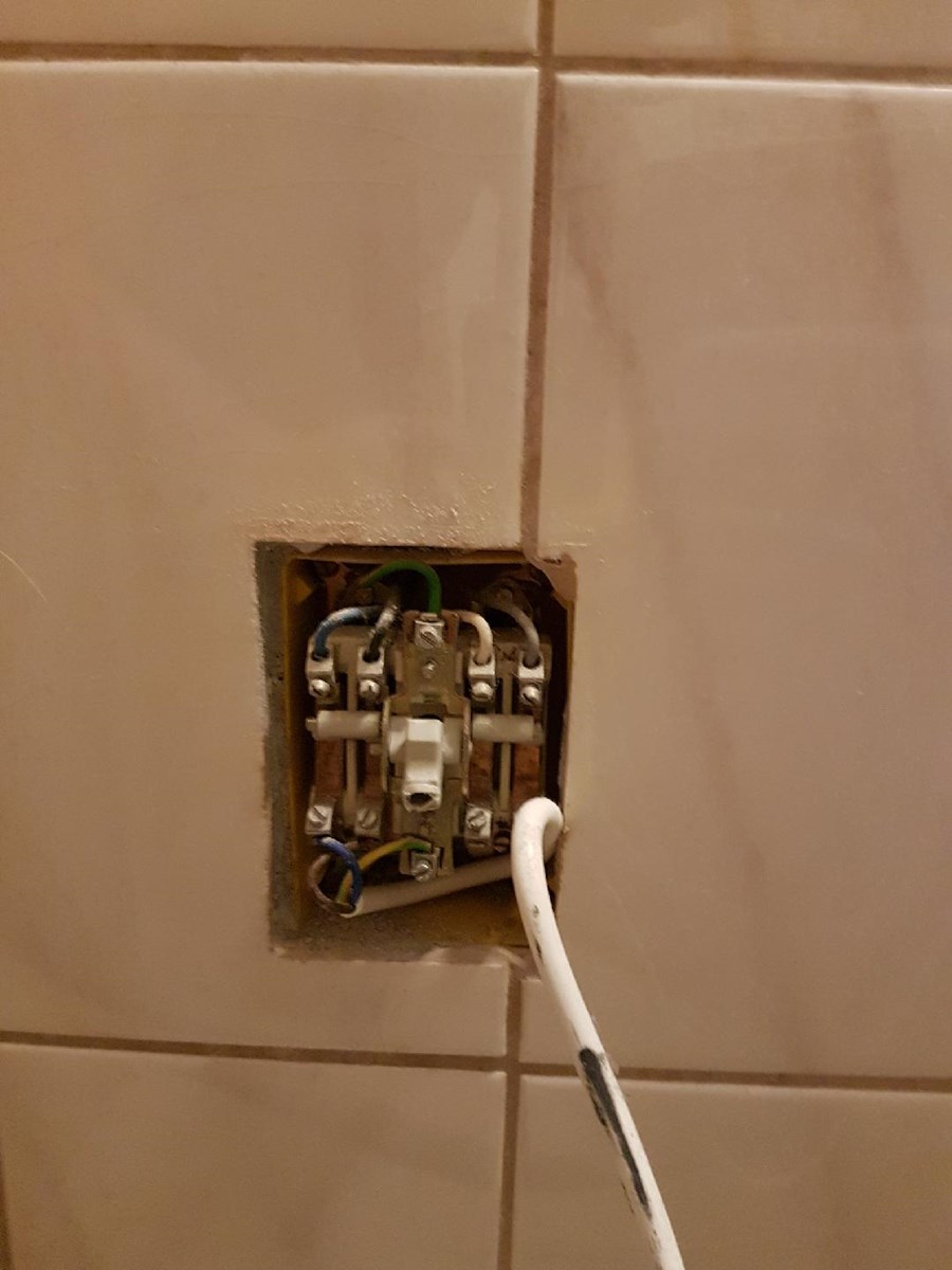

Skift låget ud med et låg med kabelafgang eller skift til en stikkontakt. Kneblen på afbryderen er defekt
Låget med kabelafgang har EAN nr. 5703302073516.
ovenstående EAN vare : https://www.wattoo.dk/daeksel-for-a...1018020602

S. Fabrin, man kan vel ikke få normale stik til sådan en indmurringsdåse? Du mener jeg skal sætte 400v stikkontakt i?
Jetdirect, har kigget lidt på den dæksel, men kunne ikke lurer om den understøttede mere end en afgang. Men det ved du måske?

Og hvad med aflastning i sådan en dæksel?

 Nej, jeg mener, at du skal købe en stikkontakt til 400V. Det dæksel, der er nævnt, er i grunden kun beregnet til en afgang, meeeen måske. Det er også før set, at der monteres to ledninger i en stikprop.
