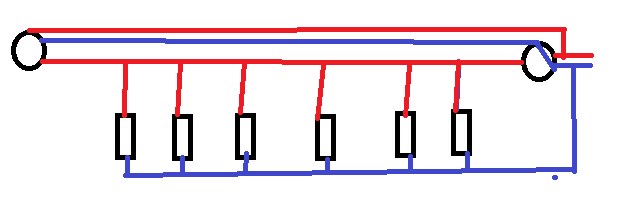

Er ved at sætte udendørs facadelys op og har købt to følere (infrarød bevægelsessensorer) op. Én til hver side af sommerhuset. Og mellem disse sætter jeg så 6 styk LED facadelamper op.
Så er spørgsmålet jo hvordan det kobles sammen. Lamperne har N, L og Jord.

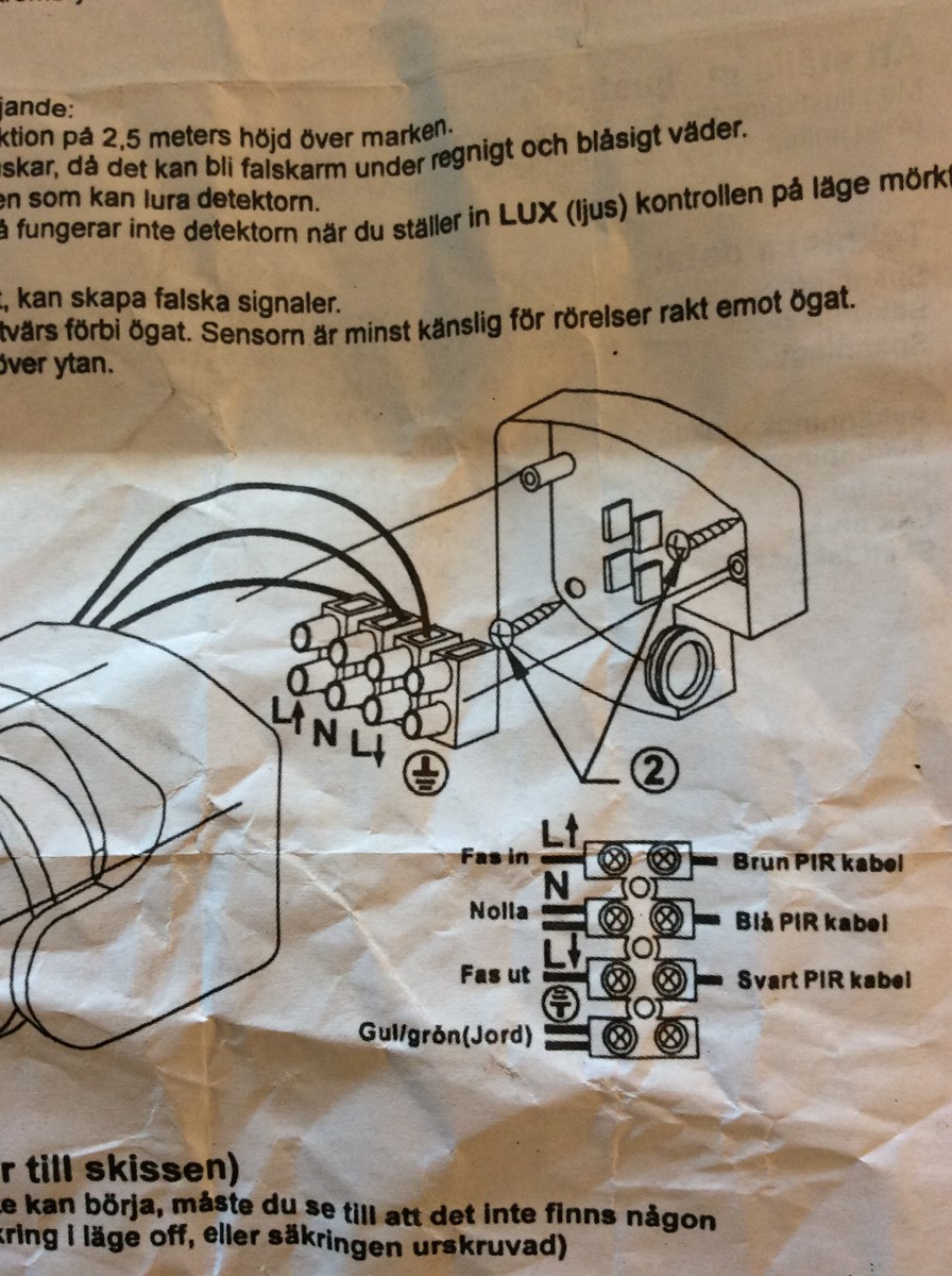

Følerne har L (Fase ind), L (Fase ud), N og Jord. Vedlagt tegning.
Ved godt at man bør hyre en elektriker, men sværere burde det jo heller ikke være :-D
jord kan du vel finde ud af
Tak, skal du have! Og den blå ledning skal sidde i N på følerne, ikke sandt?
Og den til lamper skal sidde i "fase ud" Så vil alle lamper tænde når 1. føler aktiveres og slukke når tiden er gået i den som sidst er aktiveret.
Aha. "Fase ud" fra begge følere til lamperne, går jeg ud fra. Troede faktisk ikke at fase ind/ud havde betydning, så tak for den også!
