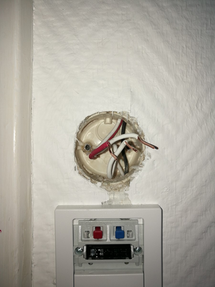

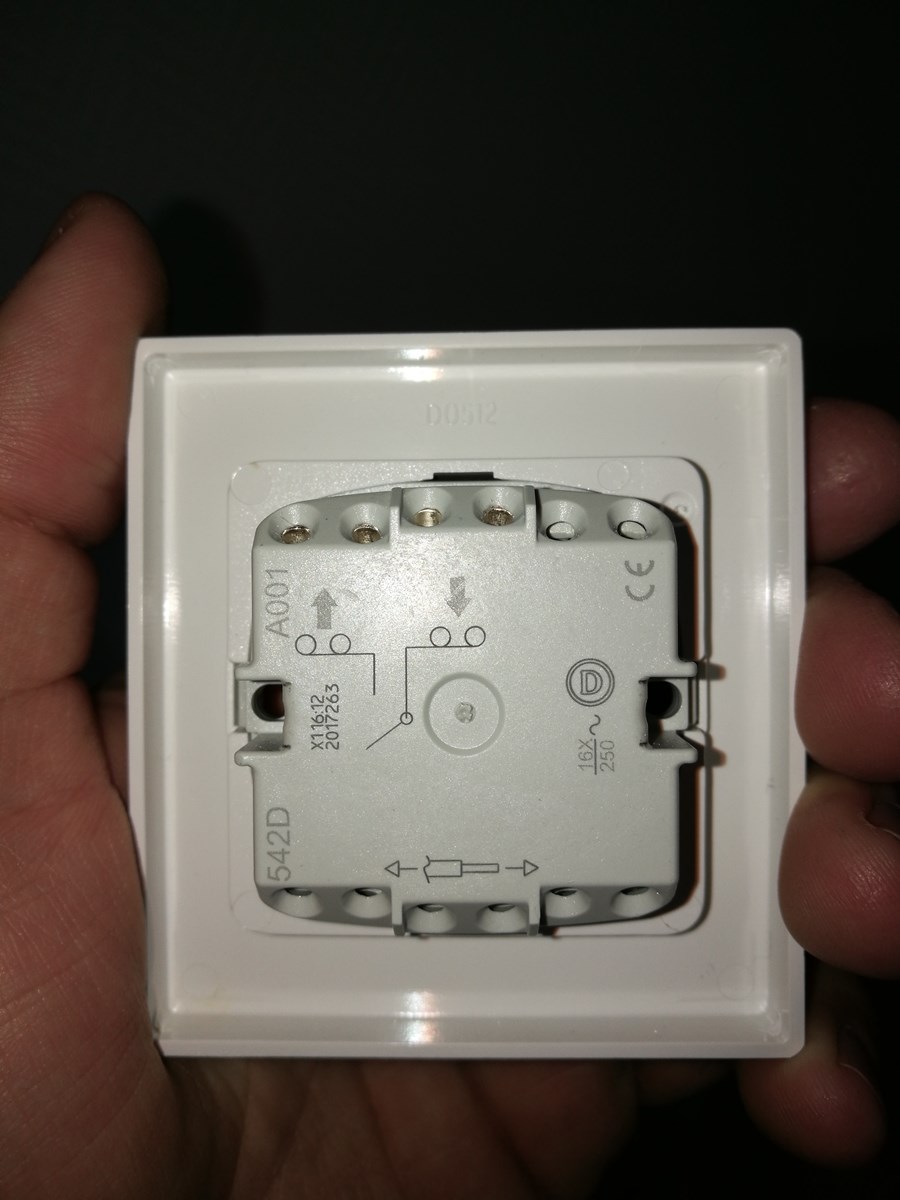

Ny Fuga passer ikke i indmuringsdåse Sisyfhus 18 4200 16-09-2017 15:13 Jeg er kommet i noget af et bekneb. Skulle skifte nogle gamle kontakter og afbrydere til nye Fuga. Det går fint med både enkelt- og dobbelt stikkontakt, men da jeg skal montere afbryderen til lampeudtaget, så passer den simpelthen ikke i indmuringsdåsen 😢Den er liiiige en snas for stor? 7 svar Følg tråden Annonce Annonce Annonce
ev elmand 30523 7480 16-09-2017 17:14 Det er vist en gammel NES indmurings dåse. Det firma var i mange år konkurenter til Lk ( dem som laver fuga) Du må nok have den hugget ud og så sætte en ny i. Den kan mures ind med modelgips, så størkner det i løbet af 15 minutter. Har nogen samlet det, kan det skilles ad. Samles igen ? ?m.v.h. Erik (1/2 ekspert i mange ting)
Sisyfhus Trådstarter 18 4200 16-09-2017 17:23 Tror faktisk der står LK NES i den.Det er NES afbrydere (store firkantede med lille firkantet trykknap) der sidder i.Smide nye dåser i er dog nok lige over mine evner, så skifter tilbage til NES kontakter hele vejen rundt.Tak for hjælpen.
jenshøj 3604 4800 16-09-2017 18:02 Hvor meget for stor er den nye? Hvis det kun er en lille smule, så vil jeg tro du kan få plads til den gamle (før 2016) fuga-model, som er mere rund og mindre bagtil.Ved ikke om de kan købes fra ny mere, men de kan fås brugt (med ny tangent, så man kan ikke se at de ikke er nye): https://www.genbyg.dk/view.php?temp...prod=65058
Sisyfhus Trådstarter 18 4200 16-09-2017 19:21 jenshøj skrev den 16-09-2017 18:02:08Hvor meget for stor er den nye? Hvis det kun er en lille smule, så vil jeg tro du kan få plads til den gamle (før 2016) fuga-model, som er mere rund og mindre bagtil.Ved ikke om de kan købes fra ny mere, men de kan fås brugt (med ny tangent, så man kan ikke se at de ikke er nye): https://www.genbyg.dk/view.php?temp...prod=65058 Havde overvejet det, og det er da et forsøg værd!Mener dog bare ikke at nye tangenter passer på de gamle fuga.
Sisyfhus Trådstarter 18 4200 16-09-2017 19:35 Glemte helt at svare på størrelsen; Det er SÅ lidt de er for store! Så nu bestiller vi en brugt på genbyg, og ser om ikke vi er lidt heldige 😎 Annonce
