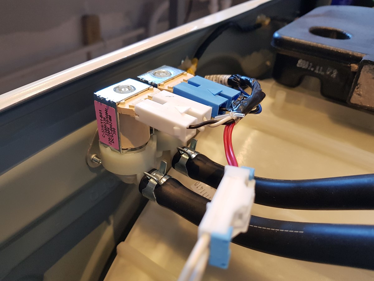

tag stikene af de 2 ventiler. sæt 220volt til dem hver især en af gangen
virker de, er det et relæ i styrbox der skal skiftes
virker de ikke, skift dem
Jeg ved ikke hvordan det virker i den der. Ofte er der jo 3 vandventiler (forvask - vaske  og skyllemiddel ) Men måske er der et system der løber over i skylle middel når begge åbner (på det tidspunkt skulle alt sæben helst være væk )
Men jeg har flere gange oplevet at de huller som vandet strømmer ud af kan blive stoppet oppe i toppen af vaskemiddel beholder af kalk / sæberester.
Sidder skyllemiddelbeholder korrekt så vandet rammer den, og er skuffen lukket korrekt.

 Hej Dan. Tak for tippet.
Nu er jeg ikke så tryk ved bare at sætte 220 v til. Men jeg kan vel også bytte de to stik om. I så fald burde den vel ikke tage vaskemiddel ind?

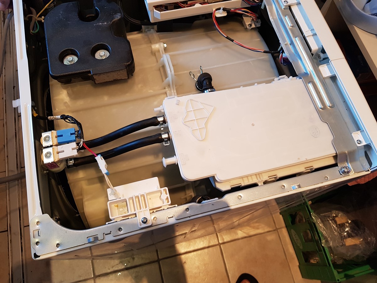

 Præcis min tanke. Men hvordan pokker renser man de huller. Jeg ville jo helst bare fylde den med afkalkningsmiddel
Jeg har nogen gange skilt den ad. Altså tage sæbeskuffen ud (der sidder sikkert en pal under der kan påvirkes af en bordkniv) Så ser jeg 1 skrue fra toppen og der er måske 2-3 ind forfra. Den kan så adskilles ved at udløse de låse paler der ses på siden af den. Ikke for voldsom de kan jo knække.
Men først skal du jo lige tjekke om ventilser virker som beskrevet ovenfor.

 Jeg har været i gang med at prøve at pille den ud, men der et afløbsrør i bunden som jeg umiddelbart ikke kan komme ind og tage af. Siden kan fx ikke tages af.

nå, ventilerne virker?
 Yep. Det lader til at være tilfældet
Jeg har nu fået skuffesystemet ud. Der var lige en skrue ekstra jeg havde overset. Umiddelbart virker det ikke til sådan lige at ville skilles ad. Men nu kan det lægge på hovedet. Så nu prøver jeg lige om jeg kan afkalke fra "modsatte side".
Egenlig burde jeg tage slangerne af, men det ser ud til, at det er meget svære at sætte på igen, hvis først man får dem af.

Hvis du klemmer de 2 flige sammen på spændebånd kan de både tages af og på igen på samme måde.
