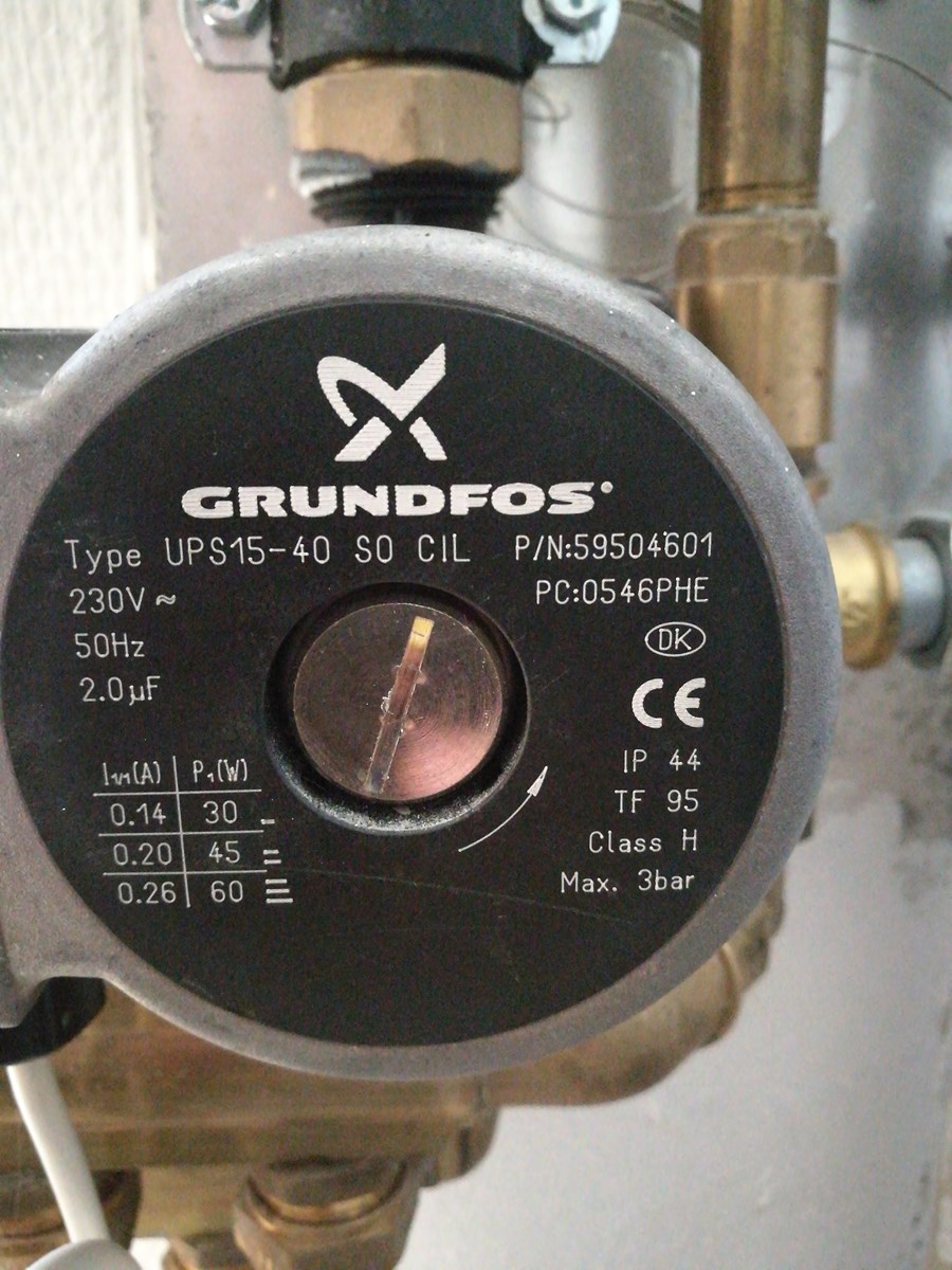

Brummelyden kommer fra gulvet, men stammer fra cirkulationspumpen, som er en Grundfos 15-40 S0 CIL. Pumpen har tre trin, jo højere trin, jo mere brummen, men selv på trin ét er jeg ved at blive skør!
Lyden bliver lavere hvis jeg lægger hånden fast på pumpen.

1. udluft pumpen, på skrue på pumpehuset
2. tag termostaten af, og tryk lidt på stiften under den og se om det virker bedre. så pumpe har fuld flow igennem.
3. udskift pumpen, så der nok et leje der er ved og går, når det kan larme sådan. den er jo fra uge46 2005 og har kørt nogle timer
Udskift pumpen med en moderne Alpha. Den nuværende pumpe bruger som minimum 30 w. En Alpha regulerer selv efter behov, og jeg vil ikke blive overrasket over et forbrug på ca. 6w.
Lyder som om den skal skiftes, alene vurderetvurderer på energiforbrug!
Udlufte pumpen, er det via den store skrue, lige der i midten?
Ja, du løsner den store skrue. Jeg tror nu ikke at der kommer luft ud, men muligheden er der da, så god ide.

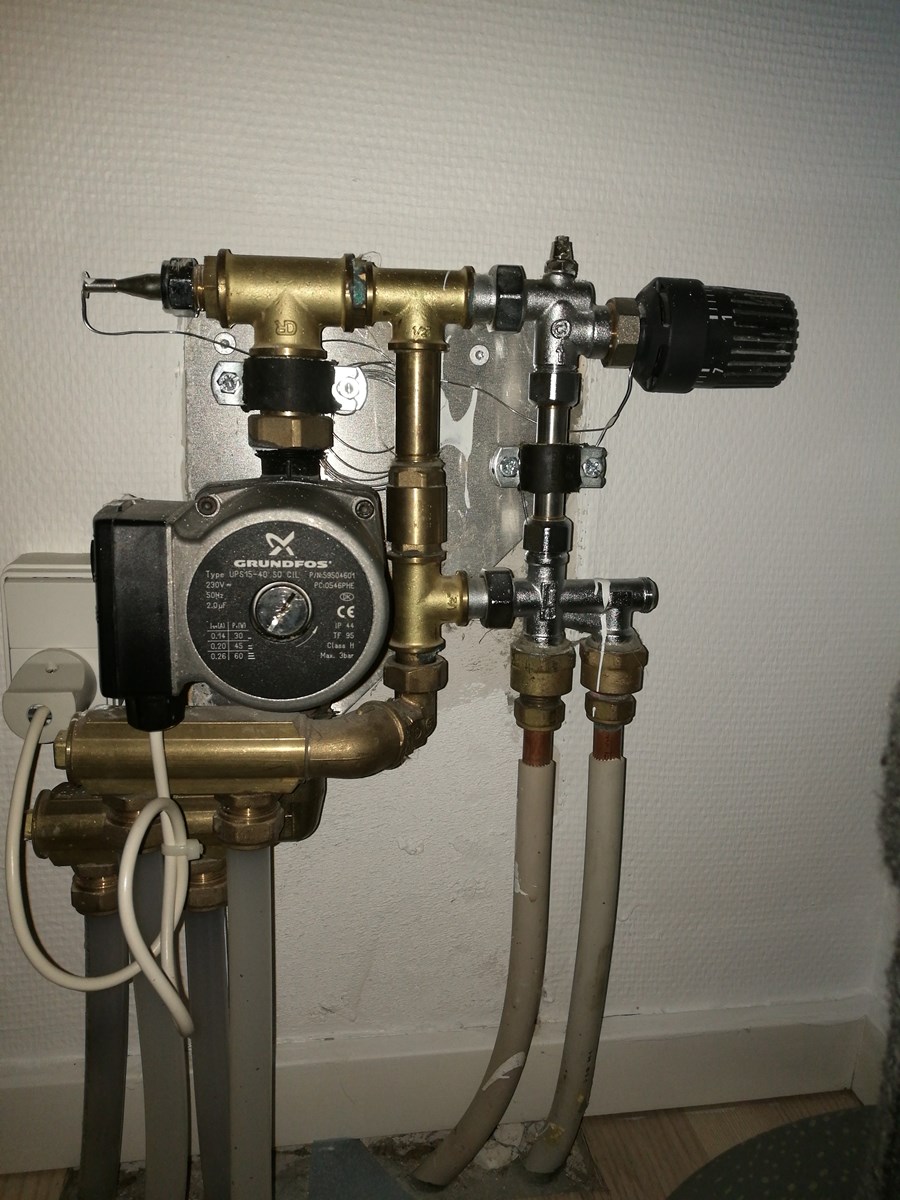

Det kan også være shunt/blande ventilerne der står og klapper, så den med at motionerer ventilerne er også ret vigtig.
Ved ikke hvordan jeg motionerer blande- og shuntventilerne. Jeg må lige tage et billede af systemet i fuld figur som man siger!
Lyden stopper i samme sekund strømmen bliver taget fra pumpen.
 Information som jeg helt har glemt:
Da vi overtog huset for en uge siden, kørte pumpen, men termostaten var skruetskruet helt ned. Lyden kom først da jeg skruede op for varmen via termostaten.
Den sorte, det ligner en af dem på en radiator.
Systemet her sidder i stuen, og altså ikke sammen med resten af fjernvarmesystemet.
