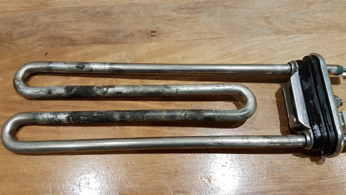

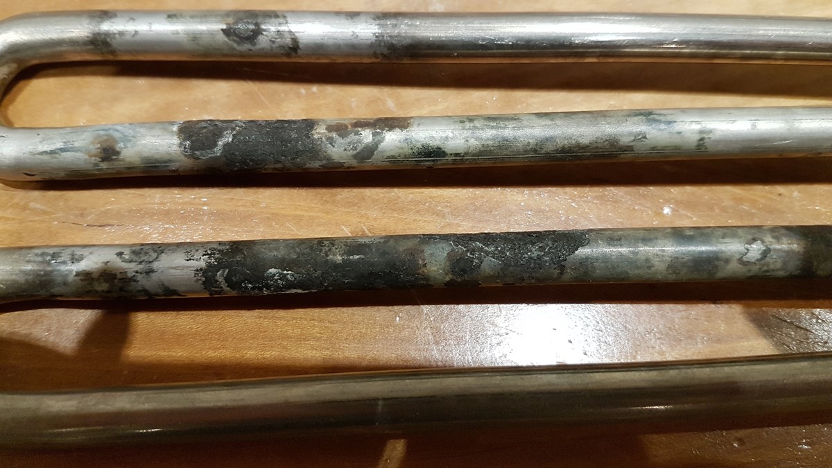

Hej igen
Grundet mangel på tid klarede vi os nogle dage med uden-jord-stikkontakt. Men her i weekenden fik jeg varmelegemet fisket ud. Omkring varmelegemet sad der store mængder tøjfnuller og andet skidt, herunder tror jeg nogle mønter havde sat sig hen over varmelegemet, der kom ihvertfald nogle sortsvedne mønter ud af rensefilteret også.
Efter rens og afkalkning af maskine og varmelegeme slår den nu ikke længere HFI relæet fra. Men jeg kan se på det rensede varmelegeme, at der er nogle steder hvor forkromningen (eller hvad det er) er skallet af. Se billederne.
- Er det forsvarligt at fortsætte med at bruge varmelegemet når der er skallet noget af det?
Eller er det bare at få købt nyt og sætte i?
Hvis du har HPFI afbryder og jord så skulle det jo være sikret nok , hvis der er noget galt så hopper HPFI ud......
