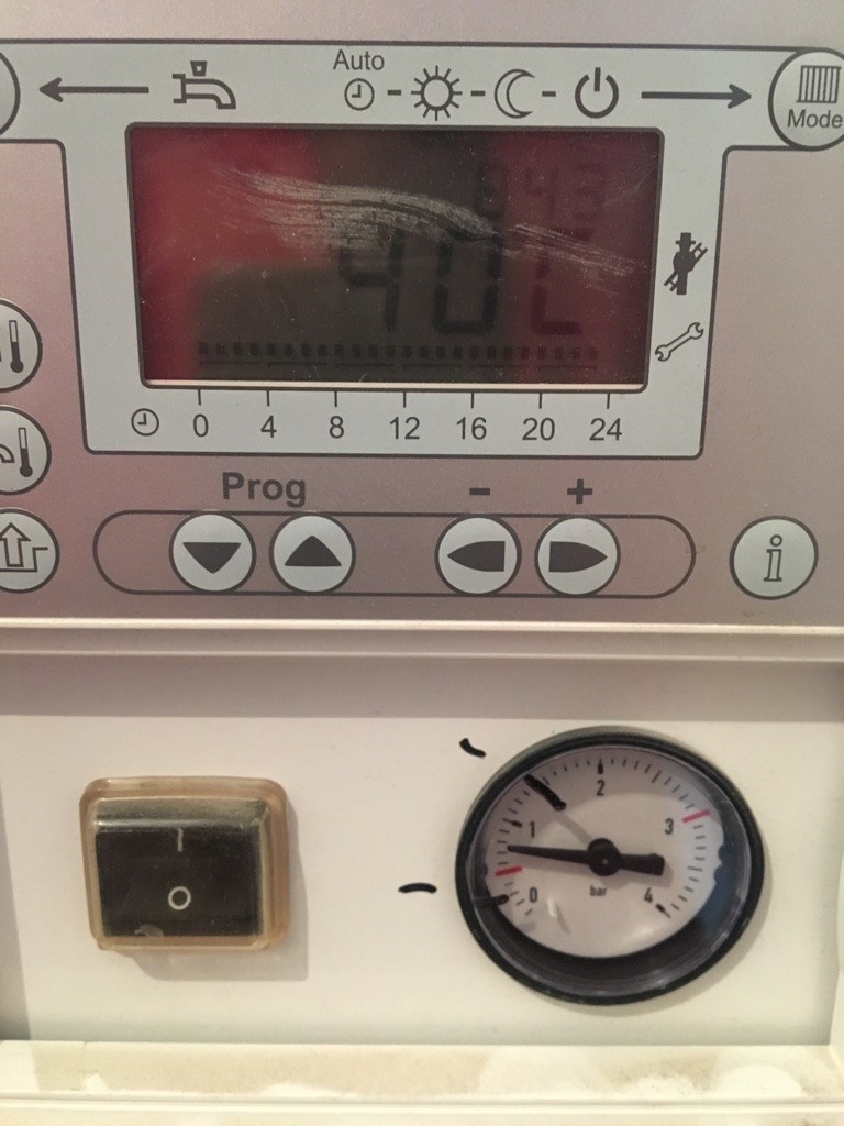

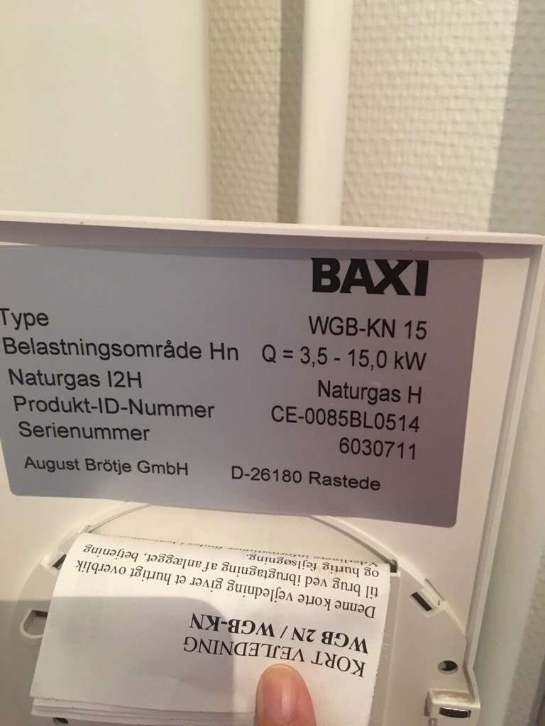

Der er ikke varme i radiatorerne i det for nyligt købte rækkehus, så har ikke fået føling med fyret endnu. Brugsanvisning er ikke videre bevendt. Vedhæftede billeder fra display og mærke. Nogen der kan hjælpe ? Tusind tak på forhånd.

start med og sluk fyret, og fyldt vand på anlægget og udlufte radiatorene... pilen på bar-meteren skal være oppe ved den sorte streg..og start fyret..

Fyld vand på anlægget, så du har ca. 1.5-2.0 bar ifølge manometeret lige under dit display.
