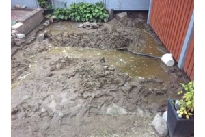

Vi har overtaget et hus og efter weekendens regn har jeg nu fundet ud af vi har et større problem med den ene terasse.
Vandet stod op og lavede en mindre "sø" der endte op af huset. Det skal siges at tidligere ejer selv har etableret terassen og kun brugt 5-10 cm grus direkte oven på jorden. Der er heller ikke etableret nogen form for dræn eller brønd som vandet kan løbe ud i.
Jeg har fjernet fliserne og fjernet vandet I går aftes. I morges så det ud som på billedet.
Mit spørgsmål er nu hvad jeg skal gøre.
  • Bundsikring, stabilgrus og afretning samt liniedræn langs skuret?
  • Faskine som jo også vil blive fyldt med de vandmængder der kommer
Grunden ligegr lavt I forhold til naboerne så jeg tænker at vi tager imod en del af deres vand.
Hjææææp. Håber I har gode ideer og løsninger

Hvis ikke du kan etablere fald væk fra bygningerne, så må det blive faskiner. Og kommer der vand fra naboen må du prøve at tage en snak med dem om hvordan det kan løses. For man skal holde regnvand på egen grund. Selvom det ikke er helt nemt.
