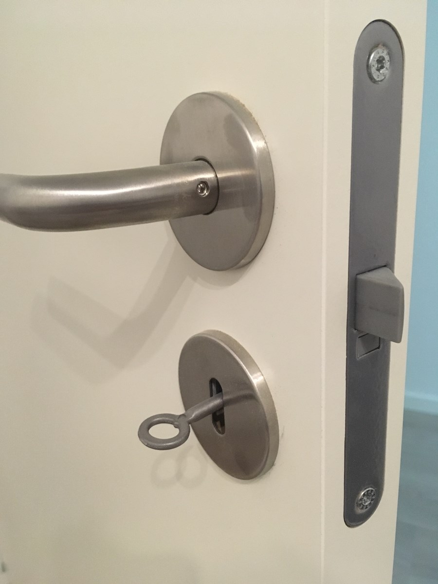

Når dørhåndtaget påvirkes knirker det. (ikke hængslerne der knirker).
Jeg tænker det er fjeder/låsekassen, der skal smøres.
Nogen der lige ved hvordan. Er det bare at pille "kapslen" af håndtages og spraye derind eller skal hele håndtaget pilles af?
Har noget syrefri olie - kan det bruges?
Se billede af døren som er et par år gammel (er nok udsat for vind og vejr ude fra - døren er magen til men i soveværelset - hvor der luftes ud).
hvis du har wd 40 eller lgn. med et forlænger strå/rør så kan du trykke palen ind og sprøjte rundt inde i låse kassetten
Vil lige være sikker - er det sådan her: Trykker palen ind med fingeren - tager nøglen ud - og sprayer lidt rundt i nøglehullet? uden at gøre andet.
Har både Exo9 (syrefri)    og WD40  hvad er bedst?
https://www.bauhaus.dk/universalolie-exo-9-exo.html
det jeg menter var at du skulle sprøjte ind ved palen, altså den med fjeder, nå man trykker den ind så kan man sprøjte både for oven og for neden, ved palen
Jeg har samme problem. Jeg har forsøgt mange forskellige smøremidler men uden held. Jeg skiftede låsekassen og problemet er løst. Jeg købte dørene til 599 i bauhaus.
