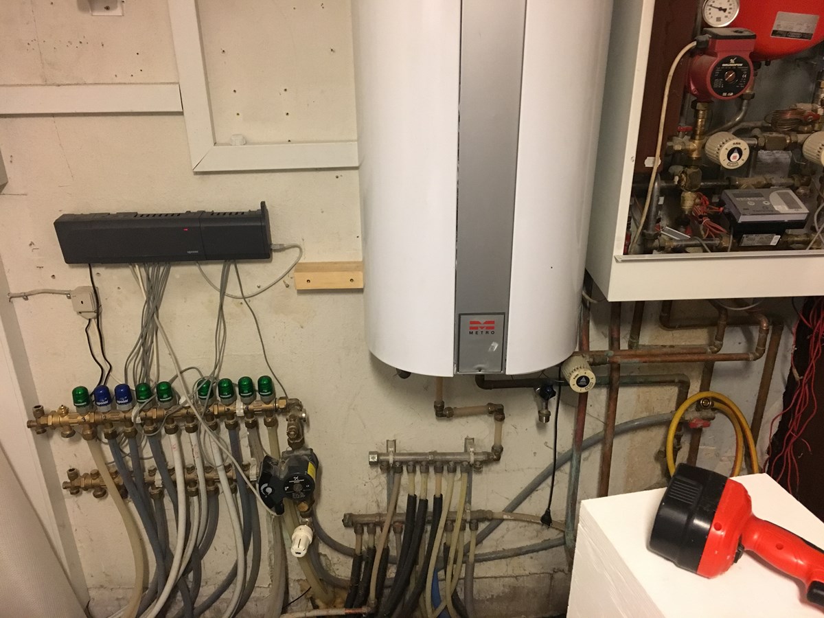

Efter sommeren skal jeg starte vores gulvvarme op igen. Jeg kan se at der mangler tryk på systemet, så jeg fylder vand på, og har nu tryk nok på. Men stadig ingen varme i alle rum. Jeg kan mærke på rørene at der er varme frem til fordeleren under pumpen i venstre side (se billede) Den anden pumpe (til højre på billede) er ret varm, trods intet varmt vand på rørene til den.
Er der nogen som har nogle gode råd til hvordan jeg kan få varme på?

er der lys i pumpen ved gulvvarme? stiften under telestaten kan have sat sig, tag en og tryk på den.
Pumpen ved gulvvarmen kører. Men der kommer ikke varmt vand frem til den. Kan mærke at det er varmt i forgreningen lige under pumpen. Men ikke lige inden og efter pumpen. Og det er hele huset der ikke er varme, så det er ikke stiften under telestaten..
sommerventil? kører pumpe rundt i fyret, har du 40 grader på radiator som står på termometret?, se om stift på ravi ventil til radiator har sat sig? udlufte varmeveksler?
