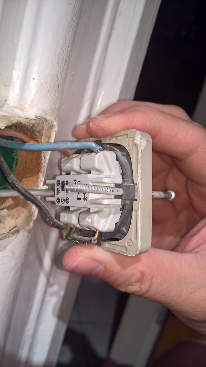

Den gamle sad tilsluttet sådan her:
Har desværre ikke nogle billeder af symbolerne på kontakten, men kan tage det i aften.

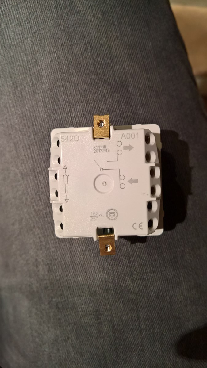

Den nye ser sådan ud:
Som man kan se på billedet har jeg tre ledninger og har målt spændingen mellem ledninger i begge ender af kablet og de er ens, så jeg tror de går direkte og er det samme kabel jeg har fat i:

Det må være trafoen der er forkert forbundet , i afbryderen skal de 2 sorte være i den ene klemme og den brune i den anden .
Mvh S.H.
ja det var trafoen jeg forbandt forkert, og den er fjernet nu.
der er kun en af hver ledning ved kontakten, det var bare for at skrive spændingen mellem de forskellige ledninger.
så sort-brun i kontakt og på trafo, så kommer der 230v når jeg tænder på kontakten?
Allan
Allan
Brun i den terminal, hvor der er en pil ind i afbryderen. Sort i den, hvor pilen peger ud.
Den blå ved afbryderen skal ikke bruges, da den kun var der for at få den røde lampe til at lyse. Så den skal du sætte en muffe på.
Ved transformatoren skal den sorte forbindes til klemmen mærket L, P eller F - eller hvis det er en med ledning på, så den brune ledning. N skal forbindes til blå.
